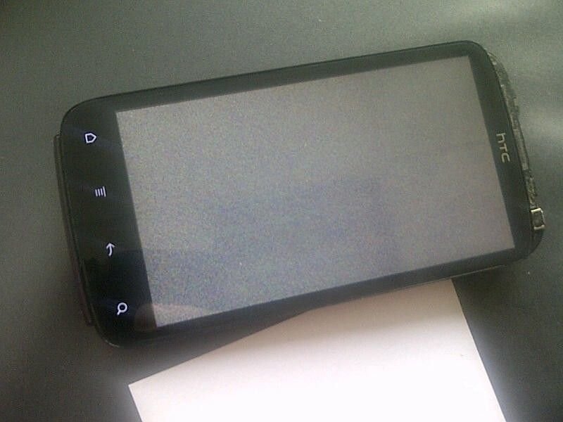

Komisch. Ich hatte das Problem eben schon wieder. Auch hier: einfach Aus / An, bis es wieder lief. Diesmal habe ich ein Foto gemacht.
Danach war das Telefon im Flugmodus und hatte die Uhrzeit vergessen. Vielleicht kommt's ja doch von der Software?
Update 03.10.2012
Gestern hatte ich das Problem noch 1x, heute auch. Heute hat's ewig gedauert, das Telefon wieder in einen funktionsfähigen Zustand zu bringen. Interessant dabei auch, dass ich bei dem Fehler nicht in den Bootloader komme, sondern immer gleich in den grauen Screen gebooted wird - per ADB sehe ich aber, dass das Telefon durchaus funktionsfähig ist, alle Dienste geladen werden und auch sonst nichts auffälliges los ist. Manchmal habe ich dann auch wieder kurz den Launcher gesehen, konnte dort sogar etwas machen - wenn auch schweinelangsam - bis alles dann wieder in den grauen Screen ging.
Ich bin mir immer noch unsicher, ob das nun ein Hardware-Problem ist (dafür spricht das Problem mit dem Bootloader, der - jetzt wo gerade mal wieder alles geht - wunderbar funktioniert) oder doch durch die Software (Ich habe CM10 installiert) bedingt ist - daher schreibe ich auch weiter hier. Auf jeden Fall habe ich das komplette Image jetzt mal neu geflasht...

Da ich nicht mehr bearbeiten kann. Das Problem blieb bestehen, ich habe das Stock-ROM geflashed, auch hier trat es nach kurzer Zeit auf. Interessant dabei: nie, wenn es einfach nur rumlag, dafür innerhalb kürzester Zeit, wenn ich das Sensation in der Hosentasche hatte.
Nun ist es eingeschickt, bin mal sehr gespannt...
