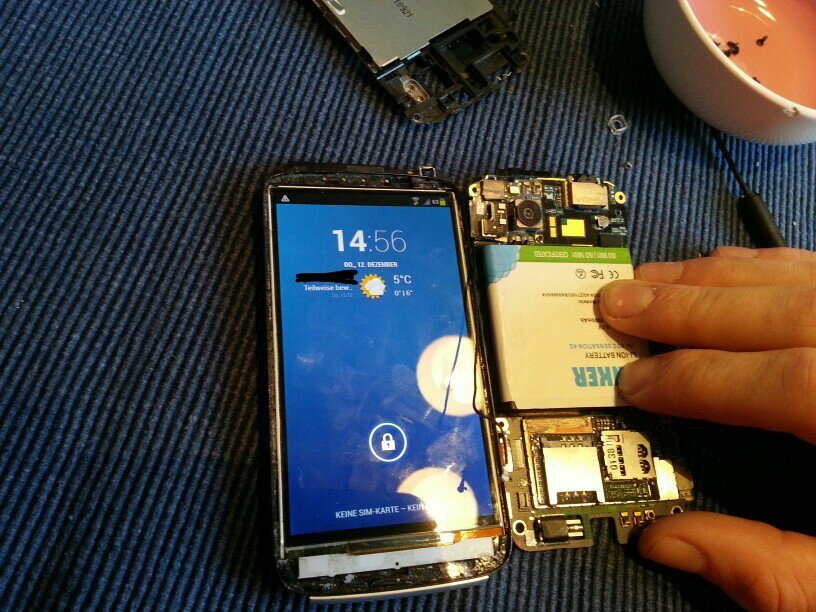

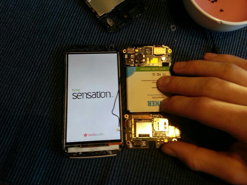

Habe es getestet, läuft einwandfrei.
Bilder dazu sind im Anhang. :)
Das schwarze was da hängt ist das Koax-Kabel von der Antenne.
Jetzt nur hoffen, dass mein Sensa beim zusammenbauen nicht kaputt geht. :D
