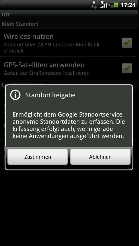

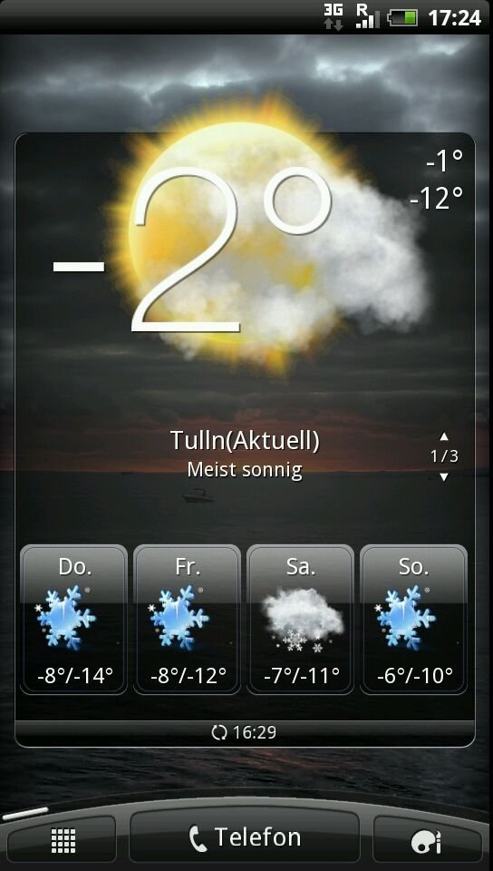

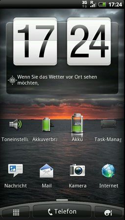

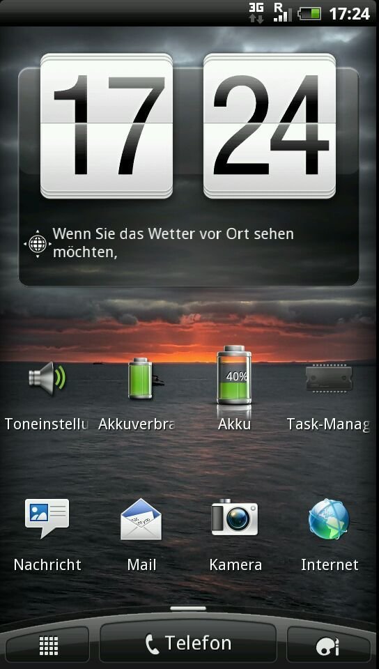

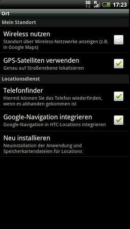

Zum besseren Verständnis hier ein paar Screenshots:
Schalte ich "wireless nutzen" aus, hab ich kein Wetter, auf einem anderen Homescreen jedoch schon. Wenn man dort draufklickt, öffnet sich accuweather, bei der HTC-Uhr scheint die Wetterverknüpfung eine andere zu sein...
Schalte ich wireless nutzen wieder ein, muss ich die Standortfreigabe bestätigen.
Jetzt frag ich mich, was mein Ort mit dem Wetter zu tun hat und was das Google überhaupt angeht?

@brzl
Ist bei mir genauso.
Der Ort hat natürlich insofern was mit dem Wetter zu tun da das Wetter ja nicht an jedem Ort gleich ist und Google dir damit für deinen Standort passende Wettervorhersagen machen möchte.
OK, Google möchte mir passende Vorhersagen machen.
Warum funktioniert dann das Wetter-Widget als stand-alone auch ohne Google-Ortung?
Ist ja recht schön für Google, wenn sie dauernd meinen Standort verfolgen und aufzeichnen können - und wenn man (ich) das nicht will, dann gibts halt gar keine Leistung.
Warum die Standortwettervorhersage beim Widget trotz ausgeschalteter Ortung noch funktioniert weiß ich nicht und ist mir auch Rätsel.
Eine Lösung wäre vielleicht statt der Wetter-Uhr die Social-Uhr zu verwenden. Da du anscheinend eh noch das Wetterwidget zusätzlich verwendest.
Ich hab das grad mal selbst ausgetestet und es scheint zu stimmen. Die Uhr zeigt nichts mehr an, das große Wetterwidget dagegen schon. Ob das ein Bug ist oder ob finstere Mächte im Spiel sind, weiß ich nicht.
mfg Marcel
