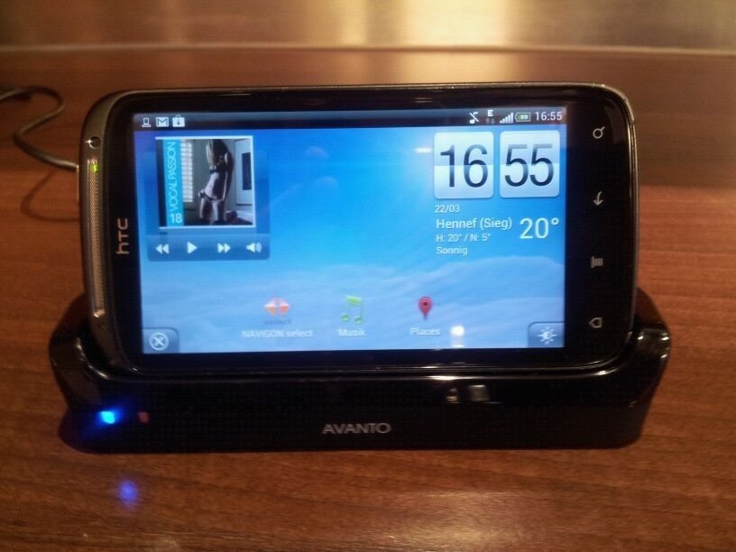

Diese hab ich mit bei Amazon für nen zwanni gekauft, ist echt super! :thumbup:
Kannst du vielleicht mal den Link dazu posten? :)
