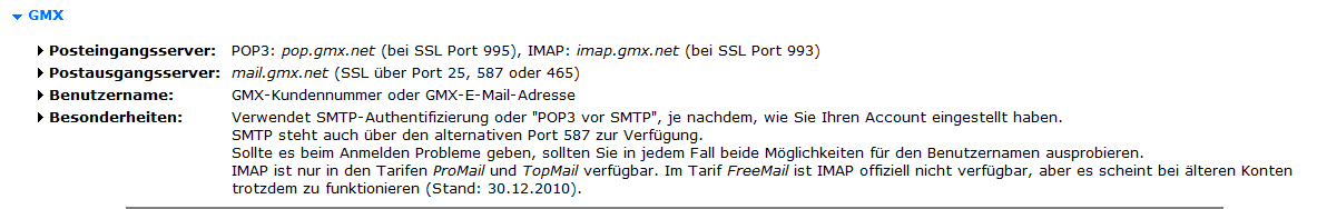

Posteingangsserver: POP3: pop.gmx.net (bei SSL Port 995), IMAP: imap.gmx.net (bei SSL Port 993) Postausgangsserver: mail.gmx.net (SSL über Port 25, 587 oder 465) Benutzername: GMX-Kundennummer oder GMX-E-Mail-Adresse Besonderheiten: Verwendet SMTP-Authentifizierung oder "POP3 vor SMTP", je nachdem, wie Sie Ihren Account eingestellt haben. SMTP steht auch über den alternativen Port 587 zur Verfügung. Sollte es beim Anmelden Probleme geben, sollten Sie in jedem Fall beide Möglichkeiten für den Benutzernamen ausprobieren. IMAP ist nur in den Tarifen ProMail und TopMail verfügbar. Im Tarif FreeMail ist IMAP offiziell nicht verfügbar, aber es scheint bei älteren Konten trotzdem zu funktionieren (Stand: 30.12.2010).

Hier ist das Schema, dass ich immer benutze. Einfach so konfigurieren wie es hier steht.
