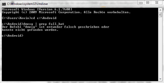

bei mir gehts auch nicht
Hier n screenshot. Und ja mein handy ist im fastboot modus.

Bei mir ist es gegangen.
Musste aber unter adb shell gehen.

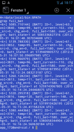

Microcut schrieb:
Ich hab es mit dem Original-Akku gerade getestet unter Terminal Emulator
https://play.google.com/store/apps/...251bGwsMSwxLDEsImphY2twYWwuYW5kcm9pZHRlcm0iXQ..
Zeigt 1580 an, mit den anderen Akkus probier ich das später mal.
Du müsstest bei jedem Wechsel ne neue batterystats.bin erstellen und füllen lassen. Ist demnach als nur ne Sache von Tagen :)

Original-Akku bei 60%:
Nein, das ist der original HTC-Akku bei dem ich das gerade getestet habe.
Nen Anker hab ich auch noch hier und noch einen NoName-China-Teil.
Ich weis aber bei meinem anderk kommt auch 1580 raus :cursing:
