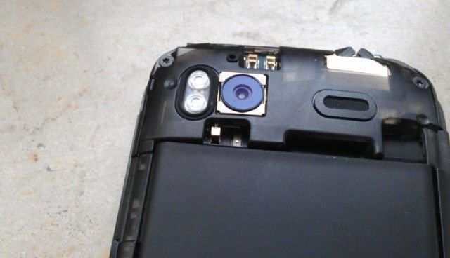

Liegt es eventuell an diesem fehlenden Kontaktpin?
So habe ich es aus der letzten Reparatur wegen nicht reagierendem TouchScreen zurück bekommen.
Habe den fehlenden Kontakt mittels isolierter Alufolie gebrückt und siehe da:
GPS-Empfang binnen Sekunden!!
Wie kann man denn so ein Gerät aus der Reparatur zurück geben, unglaublich!!
