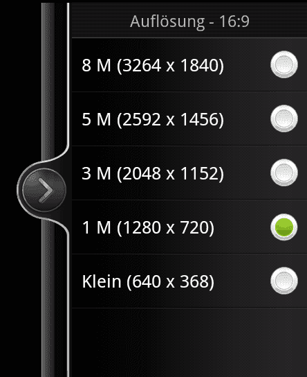

Heute sind mir zwei kleine Fehler aufgefallen:
- Die SMS-Historie stimmt nicht immer. Wenn man eine SMS abschickt, und in derselben Minute eine retourkommt, ist die empfangene vor der abgeschickten. Der Verlauf stimmt dann nicht mehr, da zb zuerst die Antwort und erst dann die Frage erscheint :winki:
- Die Auflösungsbezeichnungen im 16:9 Kamera Format sind nicht ganz korrekt. 3264x1840 sind nur 6 MPxl, 2592x1456 sind nur 3,7 MPxl usw. Ist aber eher ein Schlampigkeitsfehler, da die Bezeichnungen bei 4:3 Aufnahmen stimmen...

tronix84 schrieb:
Das ist kein Flüchtigkeitsfehler, sondern ist tatsächlich auch so: volle Auflösung nur bei 4:3. Das war beim HD2 auch schon. Ich vermute mal, alle andere Auflösungen werden aus dem 4:3 Bild "errechnet".
