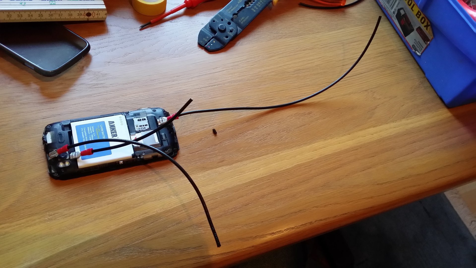

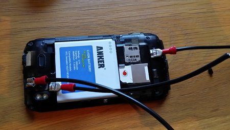

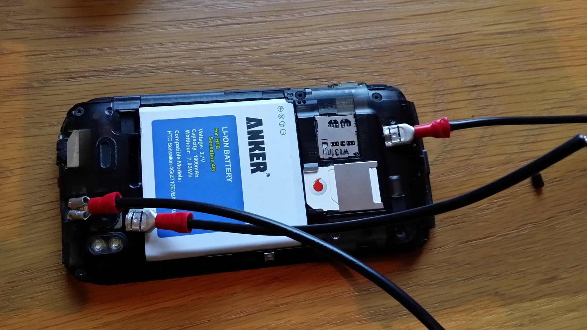

Falls es jemanden interessiert:
Ich habe die Formel für die Berechnung der Antennenlänge gefunden und mit Hilfe von Kabelschuhen selber provisorische Antennen gebastelt.
Der WLAN Empfang hat sich zur Standard Antenne leider nicht verbessert. Aber der UMTS und ganz besonders der GPS Empfang haben sich deutlich verbessert.
