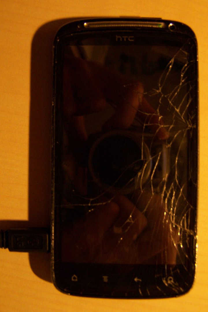

1. Bruch der Touchscreeneinheit:
Ich hoffe, dass man auf dem Bild im Anhang etwas erkennen kann. Es handelt sich um einen typischen Bruch der Glaseinheit.
Jetzt habe ich im Internet nachgeschaut, und laut einigen Erfahrungberichten lässt sich die Einheit selber tauschen (über eine Werkstatt/Fachmann lohnt es sich preislich nicht). Ich bin jetzt kein Technik Laie (kenne mich mit PC Hardware aus). Ist es für mich also ohne Probleme möglich, die Reperatur vorzunehmen?
Im Internet habe ich einige Anbieter gefunden. Am Billigsten ist es auf ebay. Was meint ihr, sind es original Ersatzteile von HTC (bsp. Link1, Link2)?

Hallo lieber DJ1142,
ja, der Tausch eines fertig montierten LCDs samt Digitizer ist mit etwas technischem koennen -welches Du Dir ja selbst attestiert hast absolut kein Problem. Mit den Digitizern aus einem beruchtigten Auktionshaus ( natuerlich allesamt bei den geringen Preisen asiatische Faelschungen ) kannst Du auch nutzen wenn Du Dein Geld zum Fenster rauswerfen moechtest. Aber achte bitte drauf, das Du exakt den gleichen Digitizer ( es gibt >6 verschiedene Versionen welche alle untereinander NICHT kompatibel sind ) geliefert bekommst.
Die Chance das der Ebay-Banause Dir also das benoetige korrekte Ersatzteil zusendet -es also kompatibel ist- liegt bei 15% ( kannst natuerlich auch nachfragen, aber wirst keine Antwort erhalten ). Aber selbst wenn es das gleiche ist kann es natuerlich sein, dass es -da gefaelscht- auch nicht funktioniert. Finger Weg von den Ebay-Anbietern. Das ist fast immer Geld verbrennen mit Ansage, denn die warten nur auf Leute wie Dich!!! Aber sammel da einfach mal Deine eigenen Erfahrungen und gebe die dann hier inform von Fragen und Empfehlungen zum Besten...
Auf der sicheren Seite bist Du ( das wuerde dann wohl auch Dein Helligkeits-Problem loesen da das LCD durch den harten Sturz auch ein Defekt zu besitzen scheint ) wenn Du ein fertig montiertes Komplett-Modul bestellst und verbaust, also das tust was auch der HTC Service konsequent macht. Denn diese Komponenten passen zusammen und funktionieren i.d.R. auch sofort ( wobei auch hier jede Menge minderwertige gefaelschte Ware im Umlauf ist ).
Ist zudem auch nicht teuer, denn 80-90 Euro ist nach wie vor ein Schaeppchen ( auf der anderen Seite sollte man sich natuerlich vor Augen halten, dass der HTC-Service fuer 149 Euro das gleiche macht was also kaum mehr kostet )...
Solltest Du nur das Glas also den Digitizer austauschen, achte wegen des Staubproblems auf den korrekte ReMontage. Denn das ganze ist extrem Tricky das Glas Staubdicht ( Dauerhaft ) einzeln zu montieren. Ich habe hier mehrere Monate experimentieren müssen, ehe ich das perfekt im Griff hatte. Und ich kenn mich diesbezueglich ( zumindest bilde ich mir das ein ) ziemlich gut aus. Das Sensation ist IMHO wohl von allen HTC-Devises mit eine der haertesten Nuesse, wenn man den Anspruch hat es perfekt machen zu wollen...
Und noch ein Tipp. Beim Kauf einer schon fertig montierten Moduls den Bereich zwischen Glas und LCD mit einem hochflexiblen Kleber welcher eine hohe Viskositaet besitzt etwas nacharbeiten also sorgfaeltig abdichten ( weniger ist da bekanntlich mehr ). Denn diese fertigen Komplett-Module ziehen auch gerne mal "Luft" und sind in meinen Augen nur ungenuegend verklebt. Einzeln ausgetauscht ( so Du nur das Glas wecheln moechtest ) zieh im inneren Bereich unbedingt zwei (!) uebereinander liegenden Lagen Spezial-Klebeband. Im unteren Bereich unter den Sensortasten nur eine Lage und im oberen Bereich auch nur eine (!) Lage. Dann ist es dicht und bleibt auch dicht.
Ferner achte drauf, das das Mitten-Chassis in dem das LCD und Digitizer sitzt von allen Kleberesten Pingelig befreit werden muss. Arbeitet man dort unsauber, hat man ein ernstes Staubproblem. Das ist auch der Grund warum man auf der Rueckseite zweilagen Spezial-Kleber aufbringen muss, denn diese dichten doppelt. Also einmal auf dem Mitten-Chassis und zum zweiten direkt auch dem LCD. Nur das erkennen, hat mich hier Monate gekostet. Kleine Ursache<>grosser Effekt!
Hmm...
Okay, woran erkenne ich, welchen Digitizer ich benötige und welcher geliefert wird (selbst wenn ich es von einem seriösen Händler kaufe)?
readynoise schrieb:
Die Chance das der Ebay-Banause Dir also das benoetige korrekte Ersatzteil zusendet -es also kompatibel ist- liegt bei 15%.
Welche Seite empfiehlt sich zum Bestellen solcher Ersatzteile?

Aber warum sollten die Komponenten dann auch gleich zusammenpassen? Meines Wissens nach, wird das LCD und der Digitizer seperat auf der PCB angeschlossen, d. h. ich muss beim Kauf eines solchen Moduls ebenfalls auf den richtigen Digitizer achten, oder?
Und falls doch so eine Einheit infrage kommt, wo kann ich so etwas bestellen?
Beim Kauf einer schon fertig montierten Moduls den Bereich zwischen Glas und LCD mit einem hochflexiblen Kleber welcher eine hohe Viskositaet besitzt etwas nacharbeiten also sorgfaeltig abdichten. Denn diese fertigen Komplett-Module ziehen auch gerne mal "Luft" und sind in meinen Augen nur ungenuegend verklebt. Einzeln ausgetauscht zieh im inneren Bereich unbedingt zwei (!) uebereinander liegenden Lagen Spezial-Klebeband. Im unteren Bereich unter den Sensortasten nur eine Lage und im oberen Bereich auch nur eine (!) Lage. Dann ist es dicht und bleibt auch dicht.
Wieso müssen diese beiden Partein Staub- und Luftdicht verbunden werden? Ich habe ein Video im Internet gefunden, wo jemand das Glas ganz einfach austauscht, ohne besonderen Klebstoff... Läuft das Display Gefahr, z. B. im Winter anzuschlagen?

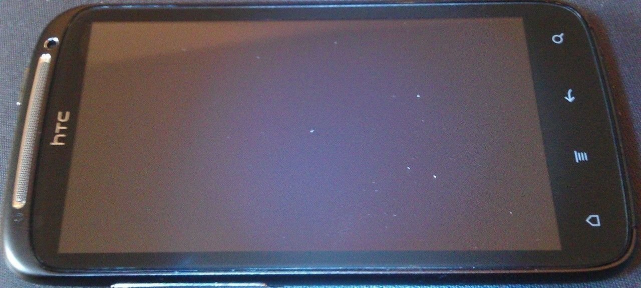

Es wird sich ganz einfach ne Menge Staub drunter ansammeln, wenn mans nicht macht. Das ist ja hier im Forum geradzu ein Klassiker geworden, dass Leute daherkommen, die sagen hier ich hab Staub unterm Displayglas, bitte Hilfe. Liegt halt daran, dass die Einheit seitens HTC nicht ordentlich verklebt wurde. Oder kurz gesagt mangelnde Fertigungsqualität. Wenn der Mensch in dem Video das so gemacht hat wird der Besitzer des Handys damit nicht lange Freude haben.
Hab dir mal ein klassisches Beispiel angehängt. Ist ein Gerät gewesen, das ich kurzzeitig mal hier hatte. Alles (!) was du an Staub siehst, befindet sich UNTER dem Glas. Sowas kommt dann dabei rum, und dabei IST das ja verklebt, nur eben nicht mit der nötigen Sorgfalt. Wenn man genau schaut, kann man sogar etwa in der Mitte des linken Randes die ungefähre Lage der "Eintrittstelle" sehen. Da ist es halt nicht ordentlich geklebt.
