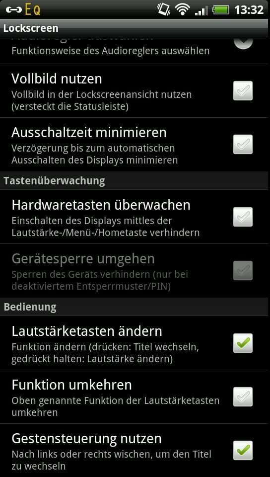

Ich habe hier mal eine Bildschirmaufnahme von meinen Einstellungen für den Lockscreen für den Player Pro angehängt.
Wenn ich jetzt bei ausgeschaltetem Bildschirm dem Regeler nach laut (also oben drücke), dann wird die Musik lauter.
Reden wir aneinader vorbei?

Kehr die Funktion mal testweise um. Und vielleicht geht das gar nicht, wenn gleichzeitig die Gestensteuerung aktiv ist.
Das funktioniert so bei mir auch nicht (gemäß player Pro angeblich eine Einschränkung von Android - zumindest steht das in dem popup).
Du solltest den Haken bei "Lautstärketasten ändern" rausnehmen, dann "Hardwaretasten überwachen" anklicken und dann würde ich dir empfehlen die Bewegungssteuerung zu nutzen (auch unter Einstellungen). Das funktioniert auf jeden Fall... Du nutzt dann dementsprechend die Wippe für die Lautstärke und schüttelst fürs nächste Lied....
Das Umkehren bringt nichts und ich will ja auch nicht das Ding schütteln müssen.
