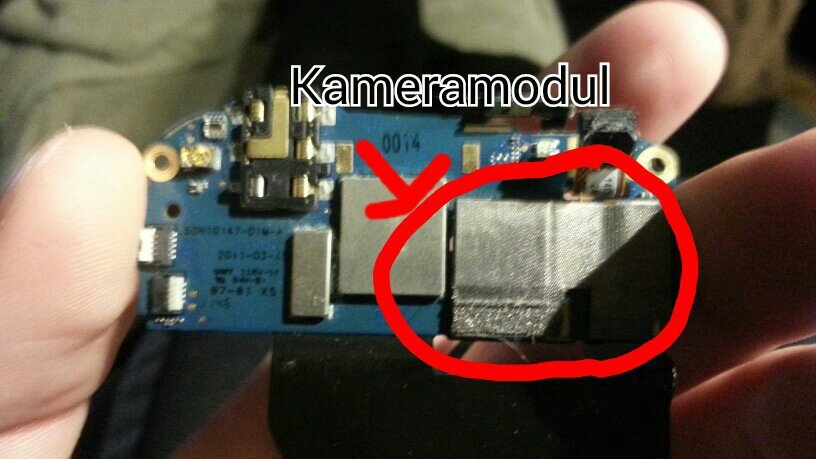

Nee ist eigentlich nicht runter gefallen, kann man raus bekommen ob es das ist? Bzw kann man das überhaupt selbst wechseln?
MfG

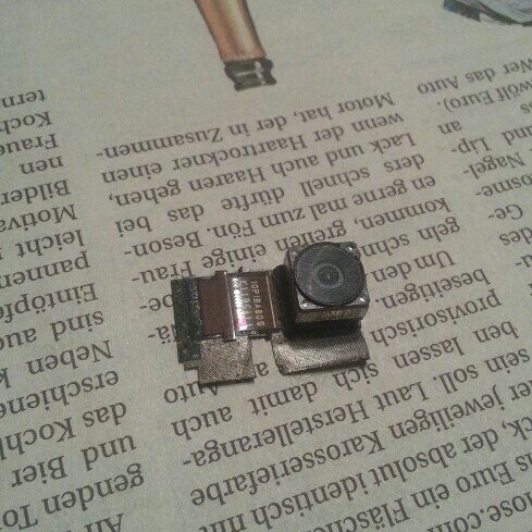

Ja, kann man selber wechseln, ist auch "eigentlich" gar nicht so schwer.
Herausfinden ob das Modul defekt ist, geht leider nicht. Man kann nur ein neues Modul einbauen und dann hoffen, dass das Problem behoben ist.
Das Sensation hat zwei Platinen, eine unten (Hauptplatine) und eine obere (Kameraplatine).
Ich habe zwei Bilder angehangen, eines von der oberen Platine und eines vom Modul.
