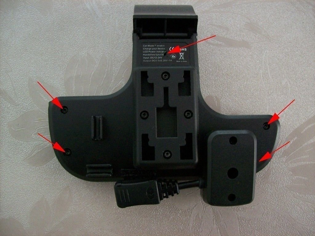

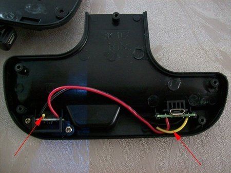

Ich habe da noch mal nachgesehen und das ganze auf 2 Bildern festgehalten.
Auf der Rückseite der Anker Halterung befinden sich 5 Schrauben (Torx) (eine davon unter dem Aufkleber). Hat man diese heraus, läßt sich die Halterung leicht öffnen.
Neben dem roten und schwarzen Kabel (für die Stromversorgung) gab es da noch ein gelbes. Dies habe ich durchgeschnitten und damit Ruhe in den Autostart gebracht.
