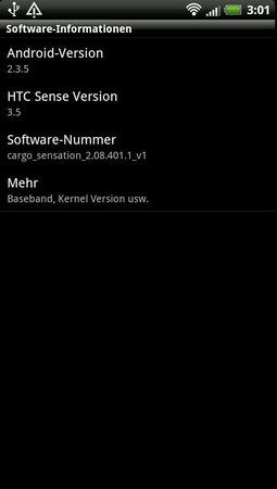

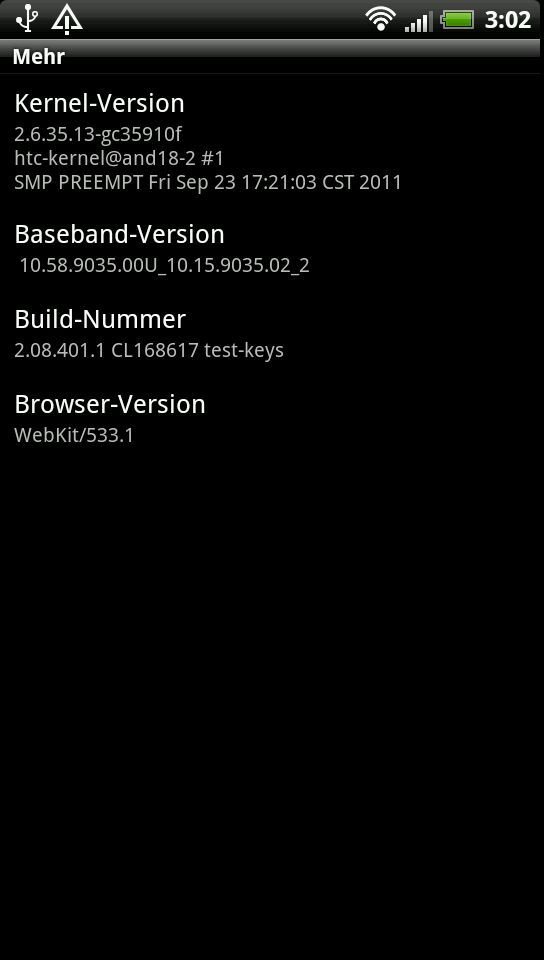

So, es ist schon wieder soweit, eine neue Version für das Sensation (nicht Sensation XE) ist da.
Es ist eine Test RUU!!...schon wegen der Bezeichnung der RUU.exe.
- Gingerbread 2.3.5 GRJ90
- mit Sense 3.5
Achtung:
Dies ist eine Testversion, mit neuem Bootloader, dieser lässt sich laut Revolutionary noch nicht, S-OFF stellen, also kein Root!!
Desweiteren kommt ihr somit, nicht wieder zu einer vorherigen Version zurück.
Die Radio Version, in dieser RUU lässt das Sensation unerwartet und spontan rebooten.
Download: https://www.android-hilfe.de/forum/...ion-und-sensation-xe.162831.html#post-2202240
Weitere Neuerungen:
ACHTUNG! ACHTUNG! ACHTUNG!
Bei dieser Version wurde der Bootloader, auf die Version 1.19.0000 geändert.
(hboot_8x60_1.19.0000_20110906_signedbyaa.nb0)
Mit dieser Version, ist im Moment kein S-OFF, also kein Root möglich!!
Also wer rooten möchte, auf keinen Fall diese RUU.exe flashen, solange bis Revolutionary ein Update rausbringt!!

Radio Version ist die 11.59.3504.00U_11.16.3504.16_M
Und du hast die RUU.exe ausgeführt oder eine PG58IMG.zip?
Also das mit dem Radio, ich hatte diese Version schon vor Wochen geflasht, gestern auch wieder.
Mein Sensation liegt da, und rebootet Spontan und unregelmäßig neu.
Hier hatte ich die Radio Version verlinkt, allerdings ganz unten, wegen der Reboots.
Bei xda gibt es auch User die über Reboots klagen.
Ich bin nun wieder zurück auf die 10.58.9035.00U_10.15.9035.02_2 Version.
Die funzt bei mir 1a.:)
