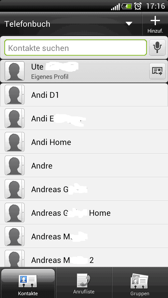

@ Bratwurstmobil: Anbei der Screenshoot, evtl hilft er weiter??
So sieht das aus, wenn ich auf den grünen Hörer drücke. Nach rechts oder links wischen unten bei den Tabs funktioniert auch nicht bzw da sind keine weiteren Tabs.

Dan fehlt der komplette Dialer. Such mal unter...
Einstellungen -> Apps -> Alle Anwendungen
...die App "Telefon" und schau mal, ob du die deaktiviert hast.

also die App hab ich gefunden. Das "deaktivieren" ist aber grau, ansonsten gibt es nur noch Info und stoppen erzwingen... was mich hier noch wundert ist, dass bei Speicher steht: Insgesamt 12 kb und bei App und 0 Kb. Oder ist das normal?
Da deaktivieren grau ist, denk ich mal es is aktiviert? Aber es gibt auch kein button für aktivieren...
Es gibt nut eine einzige App mit dem Namen?
Ah ok ich habe nochmal nachgesehn: es gibt noch eine mit 4kb, die war tatsächlich deaktiviert. Hab nun aktiviert und ein und wieder angeschalten aber das Nummernfeld fehlt immer noch : ((
Musst noch neustarten. Aber bitte ohne Schnellstart.
Gesendet von meinem HTC Sensation Z710e mit der Android-Hilfe.de App
ahh... wie schalte ich denn dann richtig aus? Ich klicke einfach länger auf die Power taste und dann gerät auschalten... is das schnell start oder das was du meinst?
sorry...; )
In den Einstellungen unter "Power" den Schnellstart aus und dann genauso wie beschrieben.
Ah!! Super!! Danke es hat funktioniert!!! : ))
