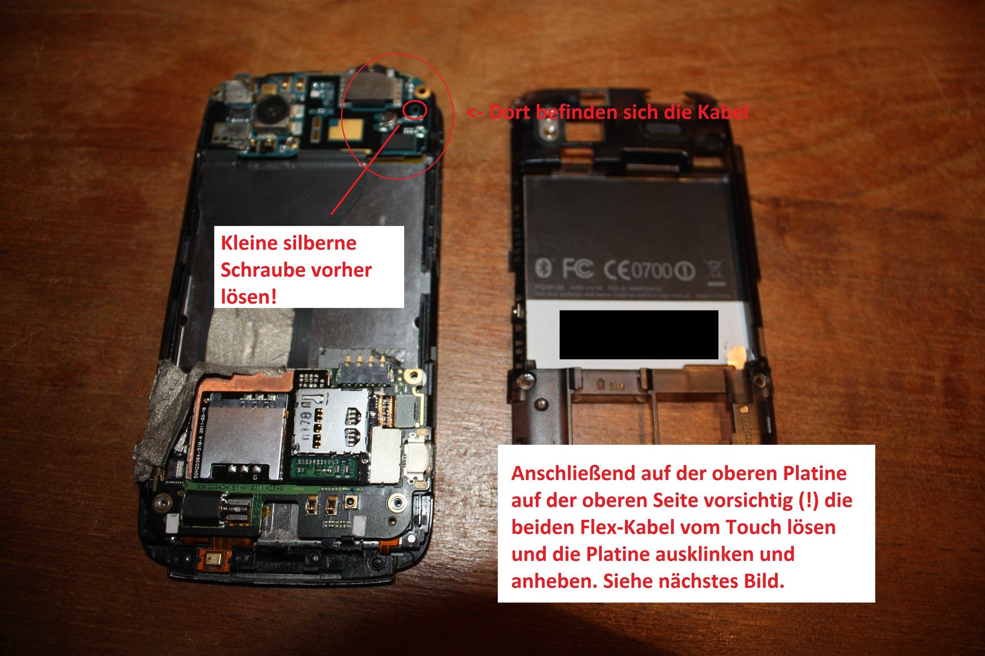

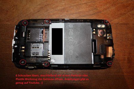

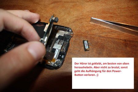

Habe gerade mal den Anlass genutzt und beim tauschen meiner Frontkamera auch gleich mal den theoretischen Wechsel der Hörmuschel dokumentiert.
Im Spoiler findest du 3 Bilder, wie du ungefähr vorgehen musst.
Ich habe es bei meinem zerstörten Sensation gemacht, dort fehlt schon ein Großteil der Aufhängung und ich hatte schon, nachdem ich die Abdeckung abgemacht habe die Platine in der Hand.
Bei meinem anderen Sensation musste ich hingegen 5 Minuten fummeln bis die Platine raus war, sie hing an der Frontkamera fest.
Am besten suchst du dir eine Zerlegeanleitung, dort wird es besser gezeigt. ;)
Die Hörmuschel ist aber nur leicht reingeklebt, die ging recht einfach heraus.
