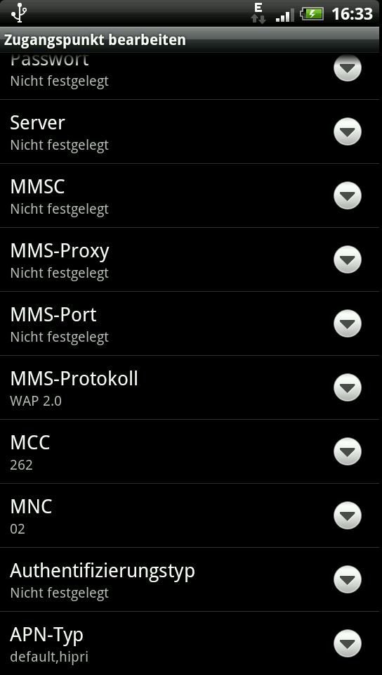

Ich habe da gar kein Stern stehen! Bei mir steht da: "default, hipri"

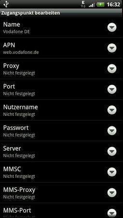

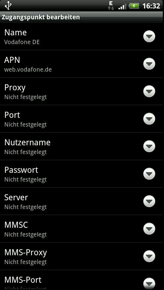

Ich kämpfe leider auch mit ständigen Netzproblemen und oft steht bei mir für gewisse Zeit nur ein X!! :bored: Habe schon das 2 Neugerät, die 2 Sim-Karte, Karte an anderen Handys probiert und da ist das Problem nicht.
bitte um hilfe
Wäre nett wenn jemand der keine Netzprobleme hat mal die Einstellungen mit meinen vergleicht und wie gesagt, bei APN-Typ ist bei mir kein Stern zu finden.

Dann ignorier das mit dem Sternchen einfach. Wenn da keins ist, hast du dir immerhin drei Touches gespart. :D
mfg Marcel

Wäre aber nett wenn Du in deinem Sensation mal guckst was bei Dir bei APN-TYP steht! ;)

sly.bide schrieb:
kein ding...
schau mal im internet nach der APN Einstellung für VF
ich bin mir nicht sicher, aber aus meiner Sicht stimmen deine Einstellungen.
APN-Typ default, hipri ist ok
