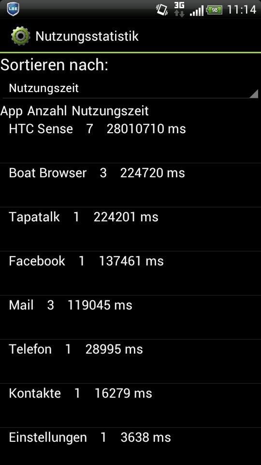

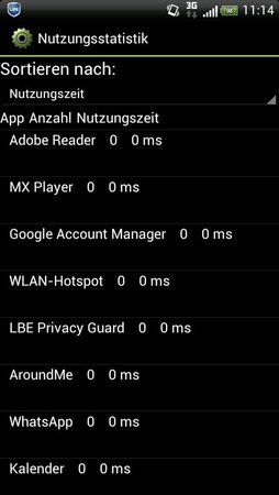

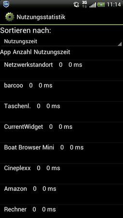

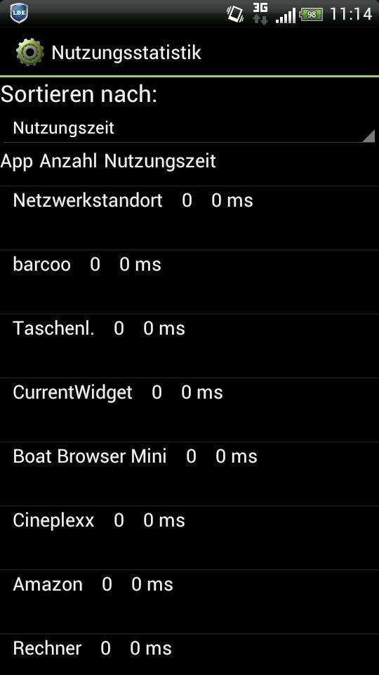

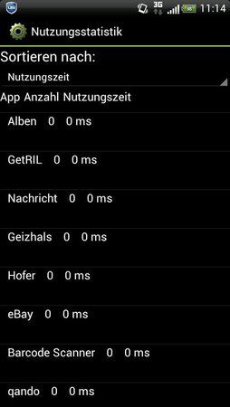

So, ich hab jetzt schon ect viel probiert, wirklich gelöst wurde das Problem nie...
Folgendes könnte ich feststellen: Die Probleme treten nur bei ROMs auf die aus Sense setzen, CM und der Rest machen da keine Zicken...
Außerdem ist die Nutzungsstatistik im Wartungsmenü höchst seltsam, siehe Anhang.
Sämtliche Apps die da Probleme machen haben scheinbar 0 Datentransfer, Sense dafür einen unglaublich hohen, meine Vermutung daher: Die Kommunikation läuft bei den Apps nur über Sense...

@PhilZ92
Deine Screenshots sagen nicht wirklich etwas aus, außer dass sie sich auf die Nutztungszeit beziehen, nicht jedoch auf die übertragenen Datenmengen ;) Und es geht aus den Screenshots auch nciht hervor, dass es nur bei einem Betreiber auftritt, auch wenn es tatsächlich so ausschaut, dass es das Problem wirklich nur bei 3 gibt. Hast du schon mit einer anderen Simkarte probiert, also anderer Netzbetreiber?

Also wenn ich da jetzt richtig denke sollte die Nutzungszeit immer >0 sein da die Statistik über 1 Monat lief und alle erwähnten Apps nicht vernachlässigbare Datenmengen laden...
Es sei denn die"Nutzungszeit" bezieht sich auf das System und nicht die Datenverbindung :eek:
Andre Sim ist schwer, da hier so gut wie alle 3 nutzen :D Wenn ich mal rankomm werd ich das testen
Gesendet von meinem HTC Sensation mit Tapatalk 2
das bezieht sich natürlich auf die Nutzungszeit der CPU einer Applikation, steht ja auch dort: " Sortiert nach: Nutzungszeit"
Gut, dann hatte ich da nen gravierenden Denkfehler :banghead:

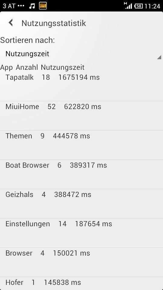

Ich nutze seit gestern MIUI und habe noch nie ein Datenproblem bemerkt.
Anbei auch ein Screenshot der Nutzungsstatistik, man sieht schon, dass sich da was geändert hat.
Ich für meinen Teil werde einfach keine sense-basierte ROM mehr verwenden... :thumbdown:
LG, Phil
