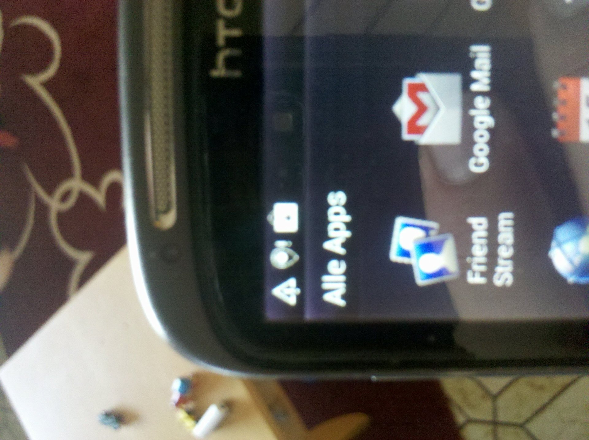

Unten wo alle apps steht, sind die ll in der mitte total ausgegraut

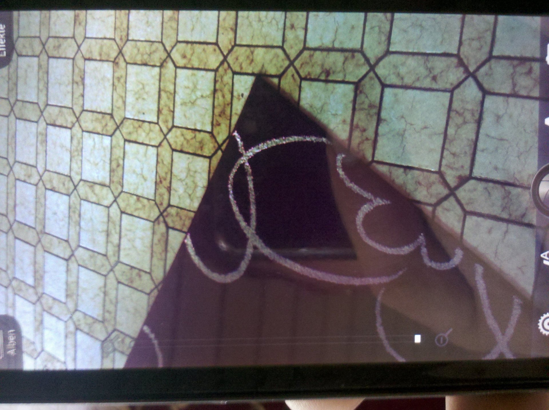

Der Teppich den man sieht, ist einmal wie er auf dem Display des HTC aussieht, und einmal wie er wircklich ausschaut.

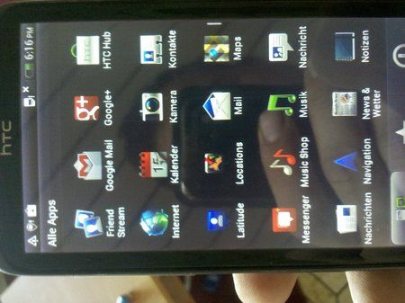

so das Bild mit dem Alle Apps

Hmm sieht echt nicht so "gesund" aus....

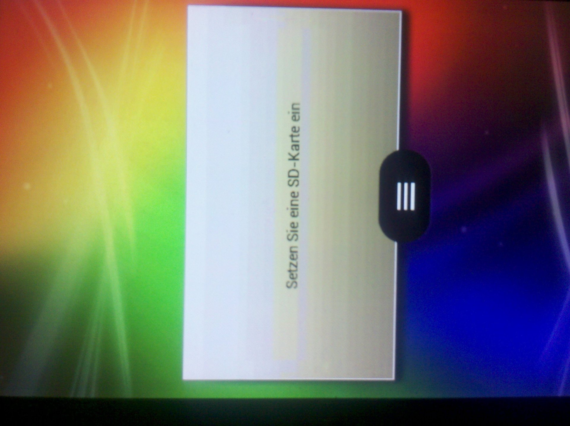

bei dem einen Foto wo er meckert, ist das weiß auch mit so beigen streifen durchzogen..

Glaub jetzt mal an einen Display Defekt.
Den an der Software kanns kaum liegen....
ja das glaube ich auch, naja falls ich es net zurück geben kann, dann muss ich evtl das display selber tauschen..
Das Handy ist ja auch net langsamer oder so, aber die Grafik ist einfach net normal und ich denke das die Notizen normal auch rein weiß seind und nicht dreckig gestreift

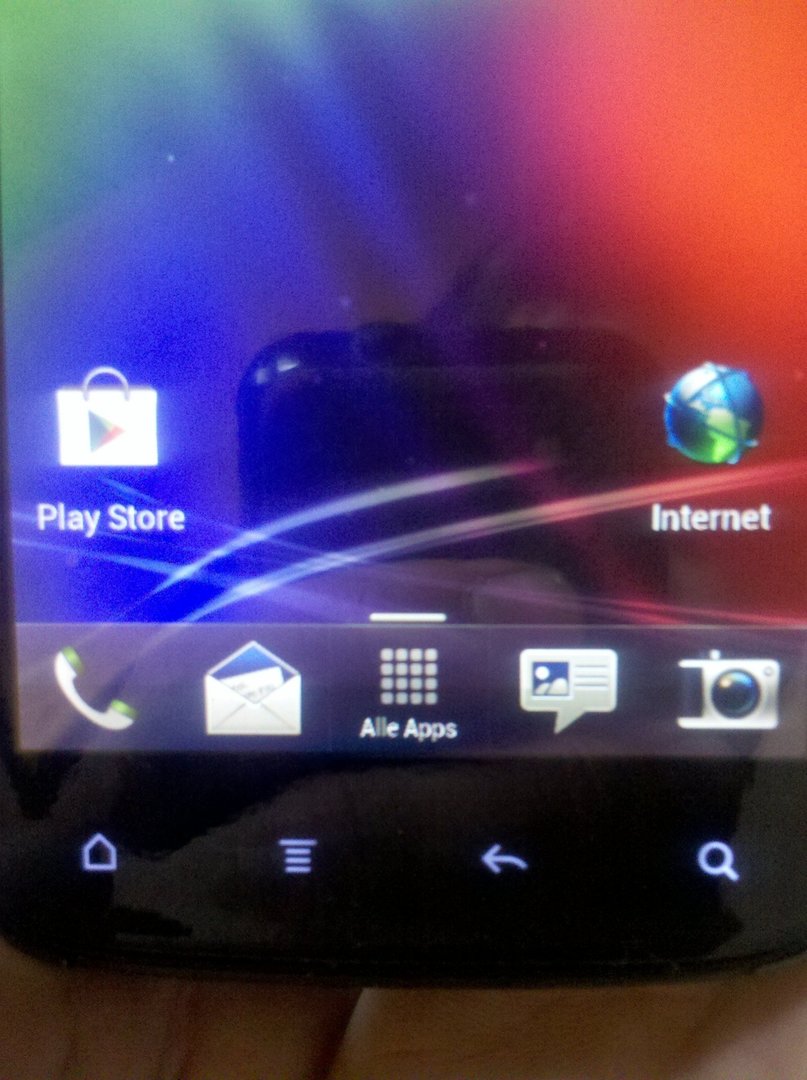

Auf dem Homescreen schaut es ja noch recht gut aus, bis auf den Entsperr ring der ist recht pixelig.
Aber sobald ich bei die Apps gehe ist alles nurnoch relativ unscharf
