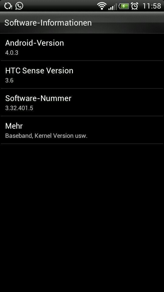

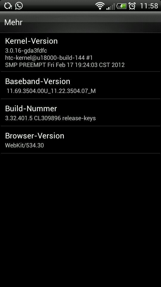

Hallo Zusammen,
dass Sensation einer Freundin hat ne Vollmeise. Während der ganz normalen Benutzung startet das Gerät ohne ersichtlichen Grund neu, nachdem das System hochgefahren ist werden alle Apps neu initiallisiert. Es ist fast wie ein ständiges zurücksetzten des Systems und das alle 10 - 30 min.
Was würdet ihr empfehlen, kennt ihr das Problem?
Das Sensation ist komplett original und ohne Providerbranding, Androidversion 4.x.x HBootversion ist gerade nicht bekannt...

Man kann doch genau an den Screenshots sehen ob es ein Providergerät ist oder etwa nicht? Ist es einen Versuch Wert dieses zu installieren, wenn es klappt?
DU hast doch im ersten Post geschrieben, das Handy hätte kein Branding? Also müßte auch das Update auf 3.33 verfügbar sein. Primär gings mir aber vor allem darauf den Post von Wodanaz richtig zu stellen, denn es ist für Android 4 eben nicht immer normal, dass die Apps jedesmal neu optimiert werden. Kommt eben auf das Update an.
