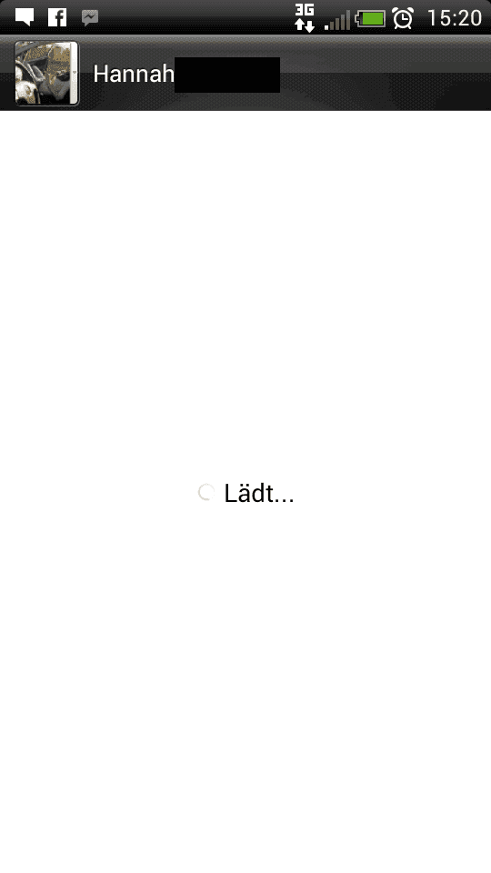

Gibt es bis jetzt denn schon irgendeine Lösung? Denn solangsam stört mich das Problem.. einfach lange Laden lassen hilft auch nichts, vorhin 'ne halbe Stunde, dann war ich wieder bei der Auswahl aller Nachrichten und wenn ich dann auf einen Verlauf klicke, lädt er wieder :crying:
So sieht das ganze übrigens aus..
Hm, denn sind wohl die SMS-Daten futsch. Wenn das immer so ist, bei Dir, dann musste mal alle SMS loeschen. Wenn Du erst garnicht da ran kommst installiere mal eine andere SMS App und schaue ob das da auch so ist.
wenn ich auf weiterleiten klicke, kann ich ja den kompletten verlauf sehen.. also kann doch eigentlich nichts weg sein, oder?
ich werds jetzt erstmal mit 'ner app probieren..
Probiere es mit einer anderen App und sage bescheid. Komisch, dass bei "Weiterleiten" dann alle SMS ploetzlich zu sehen sind. Wenn Du dann trotzdem die default App nutzen willst kommst wohl nicht um einen Werksreset herum, wenn schon Alles andere probiert wurde.
