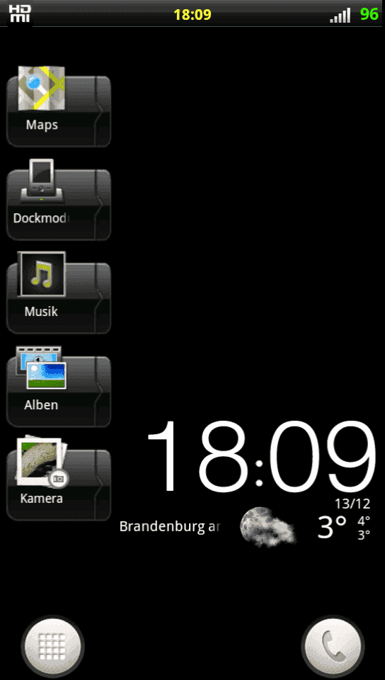

Dafür gibt es im Handy keine Einstellung. Wenn der HDMI Adapter richtig angeschlossen ist (also auch Netz) schaltet das Handy automatisch auf HDMI Ausgang. Wird oben links dann angezeigt.
