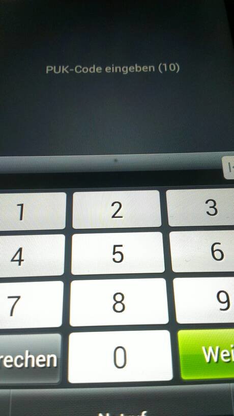

ich hab nun zum zweiten mal ein problem mit meinem Sensa. Wieder ist es die Ladebuchse und der Akkudeckel knarzt wieder. Wenn ich leicht während dem Laden auf den Stecker im Sensa drücke, dann verliert er die Verbindung und lädt nicht mehr. Habt ihr das mit der Ladebuchse auch?
Hier nun das Foto.
Gesendet von meinem HTC One XL
Das finde ich sehr interessant, denn ich hab schon öfter ähnliche Probleme gehabt, aus denen ich hinten und vorne nicht schlau werde. Es ist bei meinen beiden Sensations jetzt insgesamt schon drei mal vorgekommen (beim einen zweimal, beim anderen einmal), dass ich plötzlich im Display immer jeweils relativ mittig unförmige helle Flecken feststellen konnte. Beim ersten Mal habe ich da noch an tote oder "feststeckende" Pixel gedacht, allerdings kann es das eigentlich nicht sein. Dafür sind die Flecken, vor allem die beiden folgenden Male deutlich zu groß und zu undefiniert/unförmig. Ich habe wirklich keine Ahnung, woher das kommt oder was genau da eigentlich los ist. Bei dir scheint der Fleck ja auch dunkel zu sein, bei mir dagegen waren sie hell.
So und jetzt kommt's: da ich am Anfang zunächst an Pixelfehler gedacht habe, habe ich den alten Trick probiert, mit dem mannchmal festhängende Pixel wiederbeleben kann, nämlich "massieren". Man nehme einen halbwegs Spitzen Gegenstand zum Beispiel einen Kuli mit nicht ausgefahrener Miene und polstert diesen ein wenig, ich habe dafür ein zusammengefaltetes Stofftuch genommen. Mit dieser gepolsterten Spitze setzt man dann auf dem Display an und bewegt sie in kleinen Kreisen auf der betreffenden Stelle wobei man solange den Druck erhöht, bis sich die bekannten "Farbschlieren" bilden. Diesen Vorgang immer wieder für einige Sekunden durchführen, dann wieder pausieren, dann wieder weiter. Zwischendurch immer mal checken, ob das Problem noch besteht. Mit dieser Methode konnte ich die Flecken tatsächlich weitestgehend "wegmassieren"! Einen ganz schwachen Schimmer davon sieht man noch, aber nur bei maximaler Helligkeit und wenn man wirklich GANZ genau schaut und weiß, wo man schauen muss.
Dies ist wie gesagt das Procedere für Pixelfehler und hat auch funktioniert, obwohl es wie gesagt auf Grund der Form keine solchen im klassischen Sinne sein können! Auch bei dir erscheint mir der Fleck dafür zu undefiniert, für mich neu ist aber, dass er eben dunkel ist. Ich habe keine Ahnung, ob es sich da bei dir und mir um die gleiche Art Fehler handelt und ob meine Methode da auch Erfolg haben könnte. Ich möchte an nichts schuld sein wenn dabei irgendwas Unvorhergesehenes passiert!
Zudem wäre ich wirklich sehr dankbar, wenn jemand endlich mal aufklären könnte, was es mit diesen mysteriösen Flecken auf sich hat! Ich behandle meine Geräte wirklich gut, die liegen immer entweder irgendwo in der Wohnung herum oder werden in der Hostentasche mitgeführt. Verstehe nicht aufgrund von was da soetwas entstehen soll?
Das haengt mit dem Aufbau des LCDs zusammen. Dieses befindet sich in einem Metall-Gehaeuse und der Aufbau erklaert auch exakt das Problem. Die unterste Schicht des LCDs ist eine Spiegelfolie welche auf einen Kunststoffrahmen geklebt wurde und Spiel zum sehr soliden ( aber nicht unzerstoerbaren ) "Metallgehaeuse" hat. Drueber befindet sich ein Diffusor; das nackte LCD; dann eine in Oel schwimmend verlegter Filter ( dieser sitzt unter dem Glas und ist die oberste Schicht ). Also der ganz normale Aufbau eines LCD-Moduls.
Das Metallgehaeuse ist mittels Doppelseitigen Klebeband in Mitten-Chassis verklebt. IMHO eine grundsolide und wunderbare funktionierende fast unzerstoere Konstruktion. Wenn man sich allerdings auf das Sensation mit dem Hintern draufsetzt ( also mal locker 20 bis 100 KG wirken laesst ) oder es in einen Schraubstock einspannt und diesen zudreht, fuehrt der massive Druck leider dazu, das sich das Metall-Gehaeuse des LCDs auf unterster Ebene leicht deformiert und zwar soweit das es in Kontakt mit der innen im LCD eingebrachten Spiegelfolie kommt. Und wenn man das weiter treibt also auf dem Sensation rumspingt; sich dauernd draufsetzt, verformt sich das stabile LCD-Gerhaeuse dann soweit das die Spiegelfolie mechanisch im LCD-Gehaeuse nach oben gedrueckt wird.
Ergo: Es entstehen an den Deformations-Stellen ( i.d.R. dort wo der Kleber unter dem LCD aufgebracht wurde ) auffaellig helle "Flecken" da das eingebrachte Licht nicht mehr Sauber verteilt werden kann.
Das passiert von allein natuerlich nicht, sondern nur dann wenn man das Sensation falsch behandelt, sich also draufsetzt oder das Geraet andersweitig ( Schraubstock oder indem man wie ein wilder drauf rumhaemmert/kloppt ) mechanisch missbraucht / quaelt.
Ergo: Eigenverschulden und wie so vieles absolut vermeidbar! Das ganze faellt natuerlich nicht unter die Garantie genauso wie mit dem Auto zum Spass mal ueber das Sensation fahren ( oder mit dem Hintern draufsetzen ) kein Garantiefall darstellt. Denn das ist auf die Spitze getrieben ziemlich das gleiche....:scared:
Wie kann man erkennen das man mit den Smartphone falsch umgeht: Sollte in der Mitte ( etwas drunter sogar ) einen horizontalen ca. 4cm langen Helligkeitsuntreschied ( in der hoehe ca. 1cm ) ausmachen, sollte man mal ganz tief in sich gehen und das Sensation anders transportieren. Tabu-Zonen stellen Gesaesstaschen oder Horsentaschen dar ( da diese das Sensation resp. das Display und innen liegende Spigelfolie mechanisch auf Dauer schaedigen ). Setzt man dem Sensation keine weiteren mechansichen zerstoererischen Kraefte aus ( und die sind heftig, denn von allein passiert das nunmal nicht.... ) verschölimmert sich der Zustand auch nicht. Beseitigen kann man diese Hellen Flecken indem man das LCD separiert und das Metall-Gehaeuse zerlegt ( und die Beulen entfernt ). Die Spiegelfolie abzieht und gegen eine unbeschaedigte ersetzt ( das ist Koenigsklasse und normale User werden das nicht hinbekommen, da man viel Uebung und die passenden Ersatzteile benoetigt ). Einfacher aber auch teurer ist es nur das demolierte LCD gegen ein Nagelneues zu ersetzen. Zum Glueck kosten die LCDs mittlerweile nicht mehr die Welt und das was die vor einem jahr gekostet haben.

Der kleine dunkle Punkt in dem Beispielbild ( ueber der Ziffer 2 ) deutet eher auf ein Schmutzpartikel hin. Das waere letztendlich nur zu klaeren wenn man das Touchscreen komplett entfernt und ggf. noch das komplette LCD Zerlegt um den Uebeltaeter zu lokalisieren. Das das Touch das LCD beruehrt kann man wohl ausschliessen, denn diese "Beruehrungsflecken" sind i.d.R. deutlich groesser ( sehen oft wie Newtschne Ringe aus und sind Daumengross ). Auch obige sehr oft vorkommende Spiegelfolien-Aufhellung kann es in dem gezeigten Beispiel nicht sein, denn dafuer ist dieser DOT einfach zu winzig. Vielleicht hat das etwas mit dem Diffusor-Element durch das das Licht strahlt im LCD inneren zu tun. Also eine Kombination aus Druck und Dreck...?!? Licht in das ganze koennte man evt. bringen, wenn Du mal eine WEISSES Bild im LCD anzeigen und posten koenntest.
Das Handy wird bei mir niemals in den hinteren Hosentaschen mitgeführt, so schlau bin ich schon auch, dass es nicht gut sein kann, wenn man sich alle Nase lang auf das Teil draufsetzt. Und es fällt mir schwer mir vorzustellen, wie in den vorderen Taschen ein solcher Druck enstehen soll, wie du ihn beschreibst. Da müsste ich ja schon Getränkekisten oder was drauf abstellen.
Und vor allem: eines der beiden Sensations, bei denen sich dieses Problem gebildet hat, liegt immer nur in einer Schublade herum und wird nur alle paar Wochen herausgenommen, ein wenig aufgeladen und Apps aktualisiert, dann kommt es wieder rein. Ist mein Ersatzgerät. Und es kann mir niemand erzählen, dass sich IN meiner Schreibtischschublade jemand draufgesetzt hat.
Zudem reden wir hier von Flecken, die in der Größe von etwa 2-4mm liegen. Also ziemlich klein im Vergleich zu dem was du da beschreibst mit 4 x 1 cm. Sichtbar nur bei hoher Helligkeit und auf dunklem Hintergrund. Diese Erklärung, so interessant sie auch ist, scheint mir daher für DIESES Problem nicht die richtige zu sein.
