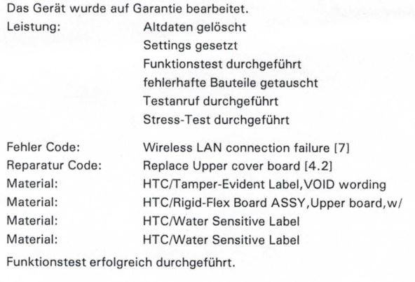

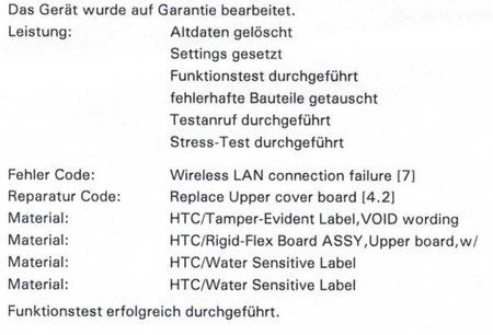

Hey fabireus,
da ich nach langem mal wieder auf dem Forum stöbern war und zufällig deine Nachricht gesehen habe, schreib ich dir kurz meinen Lösungsweg auf:
Ich hab das Handy ganz einfach eingeschickt. Mein Glück war halt das ich noch Garantie hatte. Handy kam nach einigen Tagen wieder heile bei mir an. Auf dem Lieferschein hatte die Firma freundlicherweise eine genaue Fehlerdiagnose geschrieben. Hoffe ich kann dir damit weiterhelfen.
Liebe Grüße
Dirk
Hey Dirk!
Vielen Dank für die schnelle Antwort. Ich habe mir auch schon gedacht, dass einschickwn die einzige Lösung ist. Wen kannst du mir denn empfehlen beim Einsenden? Garantie ist leider abgelaufen, Rechnung etc aber noch vorhanden. Wo würde der Kostenpunkt liegen?
Lg
Wie bereits erwähnt: Ich hatte noch Garantie. Bedeutet das ich nichts zahlen musste. Deswegen kann ich dir leider keine Auskunft über den Preis geben. Die Firma, welche mein Handy repariert hat ist "arvato services solutions GmbH" aus Herzebrock-Clarholz. Genauers findest du auch bei der Googlesuche :winki:
