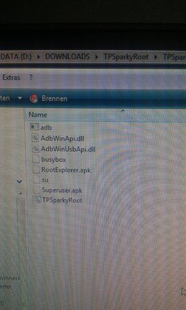

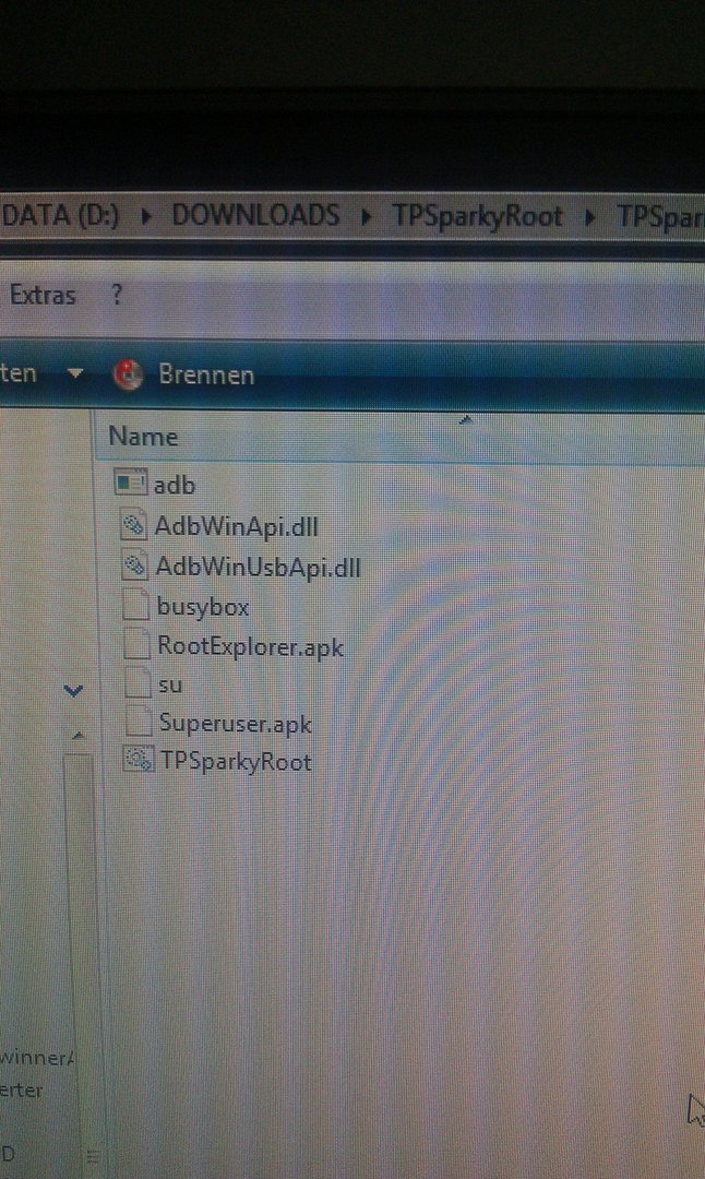

Da ist keine exe....??
TpSparkyRoot runderladen entpacken und dann exe ausfuehren ich glaub das ist die letzte Datei im entpackten Ordner. Rootvorgang erfolgt in 3 Schritten. Einfach das machen was dir eingeblendet wird und nach ein paar Minuten ist dein Handy gerootet.

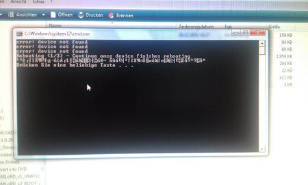

Leider keinen Erfolg Fehlermeldung " ADB Dateiname nicht gefunden"....

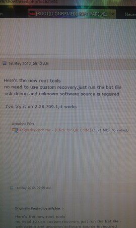

Hallo
1. von hier [ROOT][CONFIRMED] SOFTWARE VERSIONS 1.14, 1.24, 1.08, 1.27 etc - xda-developers das TsparkyRoot im 9 post laden und entpacken
2. usb debugging und software unbekannter quellen aktivieren
3. handy an pc und festplatte modus aktivieren
4. TsparkyRoot öffnen und TsparkyRoot mit doppelklick öffnen und den anweisungen folgen und immer warten bis das handy neugestartet hat

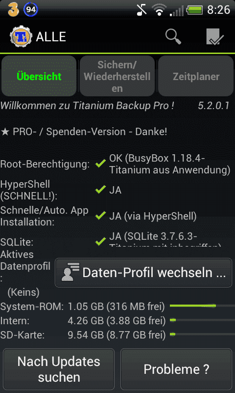

Danke Danke Danke :) Root hat funktioniert...Aber leider komme ich immer noch nicht ins recovery bildschirm bleibt schwarz ???
