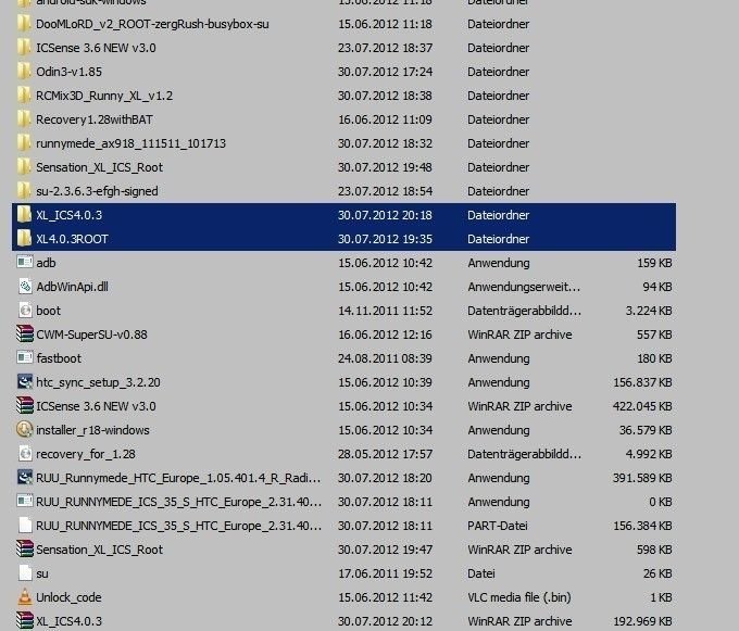

Das ist die Software die z.Zt. auf meinem System liegt:

Kann ich dafür Odin nutzen ?
StockROM:
Im Ordner "XL_ICS4.0.3" liegt eine "Boot"-Systemabbilddatei mit ca. 3,7mb, kann ich die nutzen und wie ?
Im Ordner "XL4.0.3ROOT" liegen die busybox und su, wie kann ich die installieren ? Müssen die geflasht werden oder reicht es diese zu verschieben ?
Kann man su flashen ?
Wo wird geflashed, im Recovery oder Bootloader ?
Eine Menge Fragen aber ich möchte mein Handy nicht verschrotten :)
