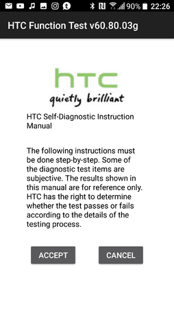

Nummer 1: Code eintippen: *#*#3424#*#*
Danach sollte dieses Fenster erscheinen.
Dann bitte hier mit ACCEPT bestätigen.

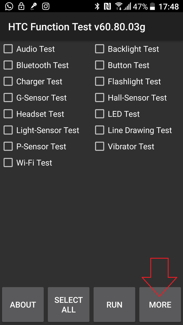

Nun solltet Ihr im Hauptmenü sein like this here :

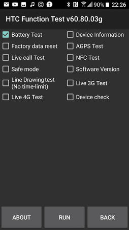

Für den Akku Test auf More klicken.
Nun hier Battery Test antippen oder welcher Möglichkeiten Euch zur verfügung stehen nicht wahr? ( xd )

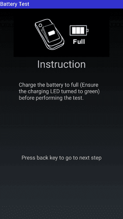

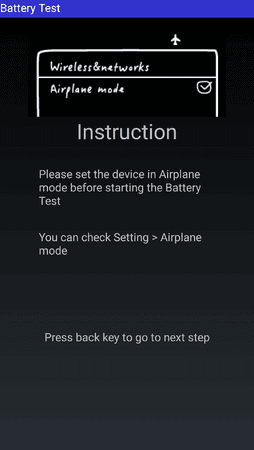

AKKU auf 100 % laden und Ladegerät nicht entfernen und auf BACK tippen.

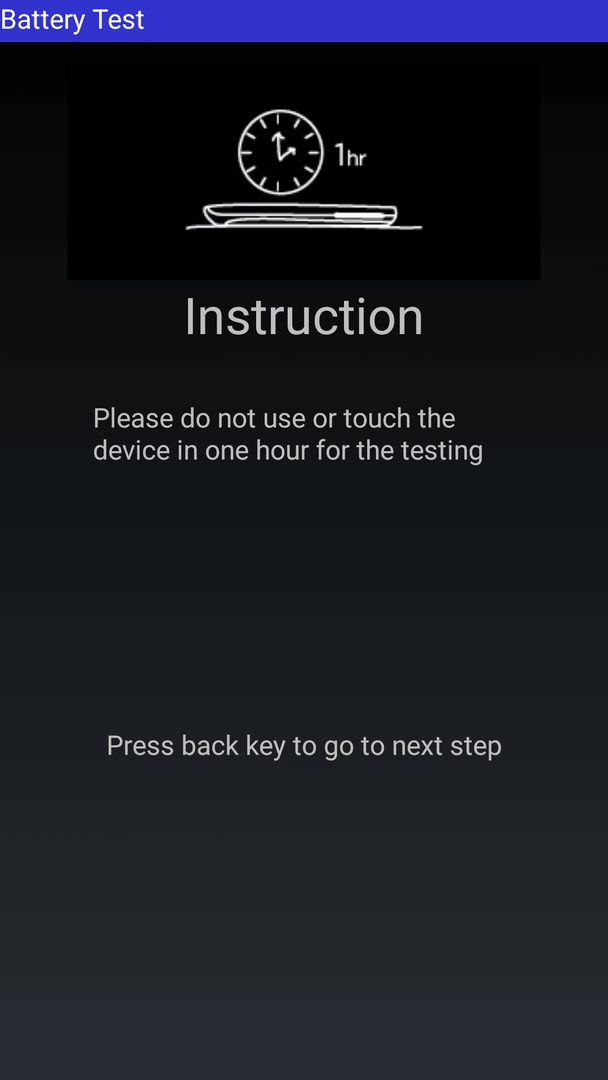

Nun hier den Flugzeugmodus aktivieren.
Ein Hinweis die Finger unter der Bettdecke zu lassen gelle und nicht schummeln! Test dauert 1 Stunde. Die Zeit zählt runter.

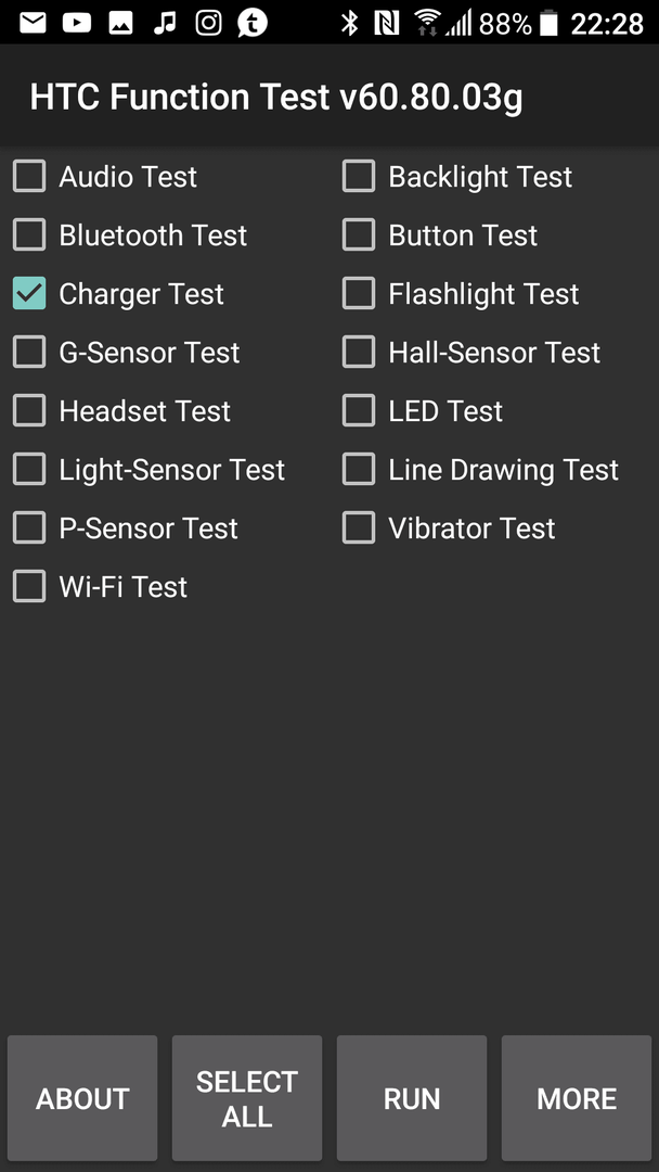

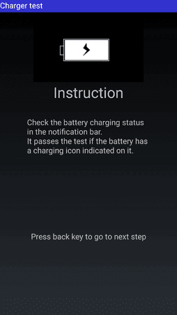

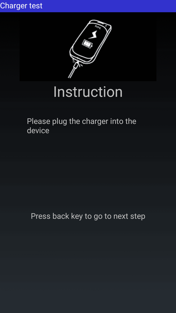

Zum Ladegerät Test ob der richtig funktioniert zurück zum Menü und folgendes antippen :
Auswählen und auf RUN tippen.
BACK Taste auf weiter.
