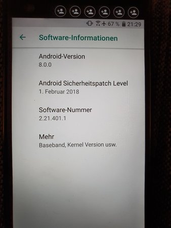

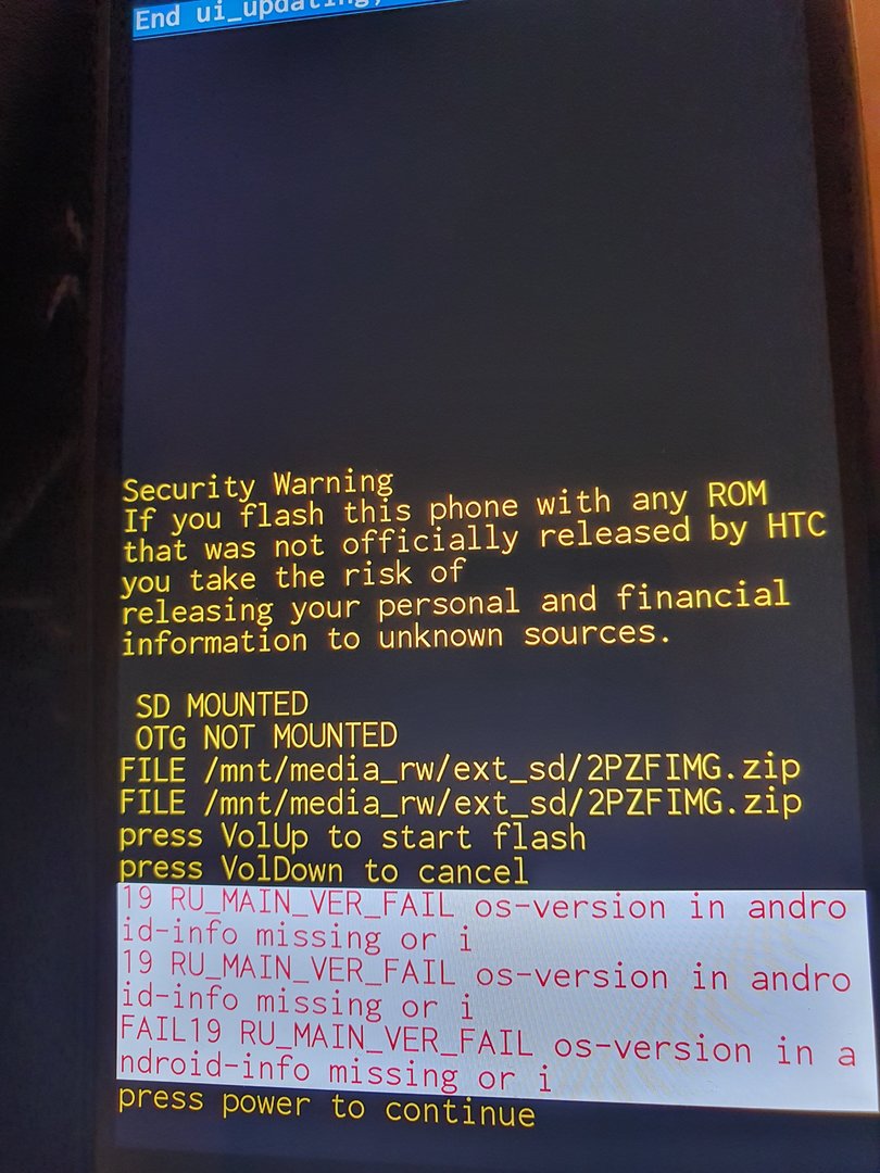

Hallo liebe Leute. Ich habe mir den Ärger angetan und mir noch mal ein gebrauchtes U Ultra zugelegt. Das Problem innerhalb von 4 h war der Akku leer. Ich habe einen neuen gekauft und den ausgetauscht. Der hält aber auch nicht wirklich länger und das aufladen mit Schnelllader dauert ca 4 h. Wenn das Telefon ausgeschaltet ist nur ca 1 1/2. Ich wollte das Phone nun downgraden aber ich finde keine einzige ruu oder ruu.zip die das Telefon an nimmt. Für die europäische Version die es zu sein scheint gibt es momentan 3 verschiedene aber es bricht immer den Prozess ab mit der Meldung das die ruu nicht mit der im Telefon hinterlegten Version übereinstimmt. Eine twrp von Android 7 finde ich im Netz nicht und die paar Custom Roms die es gibt da bootet das tele zwar bleibt aber vor dem Einrichtungsbildschirm hängen. Heißt es kommt Apps werden eingerichtet, danach wird der Bildschirm schwarz und es wird nur noch das grüne HTC Logo angezeigt. Das einzige was geht ist der ein aus Button da kommt dann das Menü Auschalten, Neustart. Denke das liegt daran das ich bei der 7ener custom Rom erst den Bootloader von der 8ter Flashen muss sonst hab ich gleich bootloop. Ich hänge mal nen Screenshoot an und evtl hat jemand die passende ruu.zip für den downgrade? Für Ideen oder der ruu wäre ich sehr dankbar.

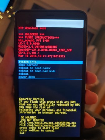

Hier mal das Ergebnis zu der oben verlinkten Version.
Und das steht in Download Modus

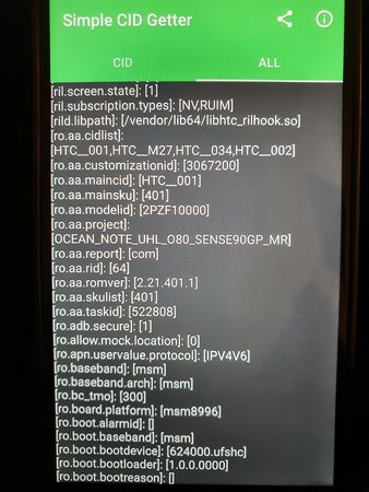

Also Leute ich bin es noch mal. Die App Cid getter sagt mir das dass phone die cid htc__34 hat. Habe mir nun die roms für htc 34 Europa heruntergeladen. Das Phone ist s on sowie unlocked bootloader. TWRP ist drauf und funktioniert. Ich lege die zip in das Hauptverzeichnis der sd so wie es in jeder Anleitung im Netz beschrieben wird. Also benennen Sie um das dass phone sie im Download Modus auch findet. Ich bestätige mit Volume up das ich sie flashen möchte. Aber auch bei der zu der cid kompatiblen rom bricht der Vorgang mit Fehler 19 ab sprich die Version entspricht nicht der Mainversion. Muss man da beim downgrade s off gehen? Zumindest selbst bei xda steht nur das der bootloader offen sein muss was er ja ist. Also wenn ich die Nougat Rom für die cid htc__34 benutze sollte das tele es doch auch flashen selbst wenn Android 8 drauf ist. Denn dafür gibt man nach dem Flash ja per adb die command Zeilen ein das Radio etc wieder nach dem downgrade funktionieren. Das war seit dem One M 8 so und es scheint sich laut Flash Anleitungen bis zum U 11 ja auch nix daran geändert zu haben.
Im Telefon selbst steht ja nicht mal ob es dual oder Single Sim ist. Scheint verschiedene roms zu geben je nachdem ob Single oder dual
Ich hab mal ein Foto mit der App simple cid getter gemacht. Kann jemand mit den Informationen etwas anfangen? Bzw mir dann sagen was für eine ruu.zip version benötige?
