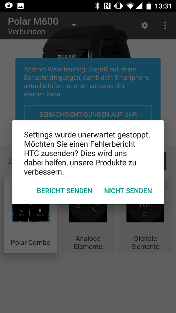

ich habe das HTC U11 Life nun seit einiger Zeit und bin eigentlich auch sehr zufrieden. Allerdings bekomme ich meine Android Wear Uhr (Polar M600) nicht komplett gekoppelt.
Dürfte aber kein Problem der Uhr sein, weil das Problem bereits vorher auftritt. Aber der Reihe nach.
Koppelung Uhr zu Handy funktioniert soweit, die Polar App und andere Apps auch können Daten austauschen.

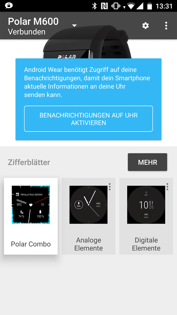

Problem besteht darin, dass ich im Android Wear Programm auf dem Handy die Berechtigungen erteilen muss und möchte, dass Benachrichtigungsmeldungen auf der Uhr angezeigt werden. Wird auch angezeigt als fetter Button ("BENACHRICHTIGUNGEN AUF UHR AKTIVIEREN"). Wenn ich dies jedoch ausführe, so kommt eine Fehlermeldung:
"Settings wurde unerwartet gestoppt. Möchten Sie einen Fehlerbericht HTC zusenden? Darunter die Möglichkeit den Bericht zu senden oder nicht zu senden.
Kennt das jemand von euch oder hat noch einen Tipp, was ich ändern kann?
Vielen Dank im Voraus!!

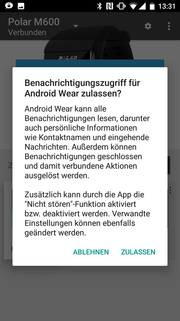

Habe mal Screenshots angehängt.
Screenshot_20180215-133106.png Screenshot_20180215-133114.png Screenshot_20180215-133122.png
Vermutlich muss ich dann doch mal den Support von HTC anschreiben. Scheint dann ja wohl ne Kombination aus dem Telefon und meiner SmartWatch zu sein...

Man muss am Handy unter Einstellungen/App&Benachrichtigungen/Erweitert/Spezieller App Zugriff/Benachrichtigungszugriff: Android Wear aktivieren.
Reaktionen: Noratem
Mein Held :thumbsup:.
Hat geklappt, das wars. Ich danke dir vielmals.
