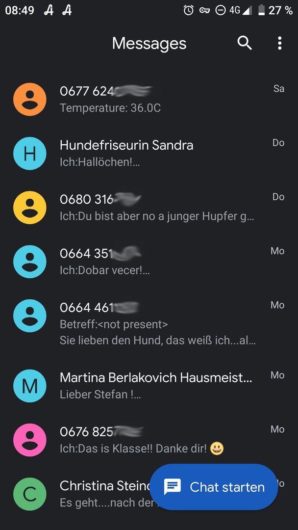

Ich habe mir inzwischen ein nagel-neues U11life besorgt. Daher kann ich mitteilen, dass die von mir beschriebenen Fehler NICHT am Gerät liegen. Ich habe das neue Gerät mittels Sicherung/Wiederherstellung 1:1 wie das alte einrichten lassen.
Nach ca. 3 Wochen benutzen kann ich nun sagen: Entweder es ist irgendwo in Android 9 ein Fehler oder doch in meinen Einstellungen und/oder in einer App. Somit bleibt mir nichts anderes übrig, als das alte Handy schon wieder zurück zu setzen - diesmal muss ich aber aufpassen, keine Einstellungen (sondern z.B. nur SMS, Anrufe) wiederherzustellen. Und dann ausprobieren, ob das jetzt schon wieder kommt. *seufz*
Das neue Gerät hat sogar einen "Fehler" mehr (!): In den SMS-Unterhaltungen, die ich mit meinen Kontakten führe, werden mir fast alle Namen nicht angezeigt, obwohl diese 100%ig eingespeichert sind - siehe angehängten Screenshot.
Mann oh Mann - bin ich zu blöd, um ein Handy einzurichten oder was mache ich falsch?? :1f629:
Sorry, wenn ich das jetzt so sage - aber ich bin (zumindest ein wenig) genervt von dem dauernden Zurück-setzen und dann wieder neu einrichten. Is ja nicht so, dass das eine Arbeit von 15 min. ist.... :1f612:
lg - STEFAN

Hey
Jo.... das kenne ich auch! und.... noch diverse andere "Bug`s" im Messenger!
Habe resigniert und mir einen anderen runtergeladen....... "Mood" ! Der ist viel üppiger usw. - besser halt und funktioniert!
Denk mal, liegt an HTC + Android 9 ! Besser gesagt, schon bei 8, war der Fehler plötzlich da.... hatte erst 7 drauf!
