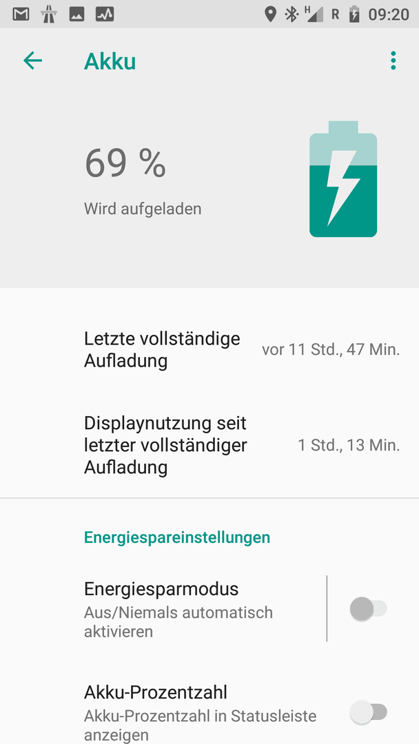

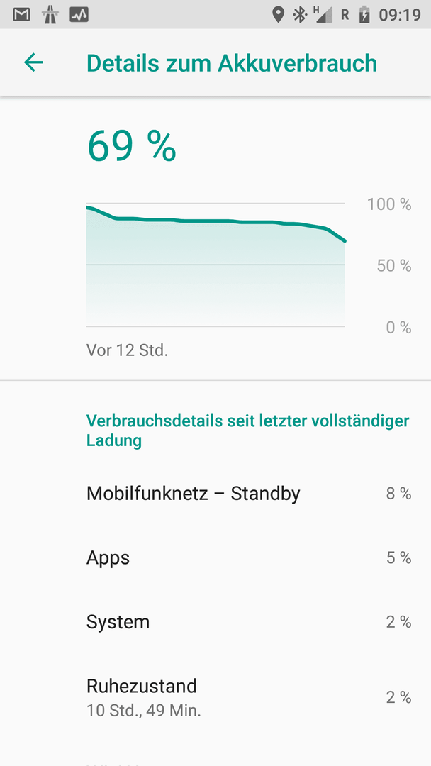

Heute war es dafür noch komischer. Eine Stunde Fahrt mit Navi, angeschlossen zum Laden, lade LED und Anzeige mit Lade Pfeil da, aber Akku entleert sich dabei als wäre es nicht angeschlossen. Screenshot_20180806-091959.png Screenshot_20180806-092006.png
Ich hab doch eh schon nur mehr die guten. Und die haben bis vor kurzen alle funktioniert. Und jetzt hab ich mit allen scherereien :confused2:
Und um die Verwirrung komplett zu machen: auf der Rückfahrt (dasselbe Handy, Ladegerät, Auto, Kabel, Klimaanlageeinstellung, Steckrichtung, Handyhalter, Beifahrerin, Navi App, sogar ohne zwischenzeitlichen Neustart) lädt das HTC wieder anstandslos hoch.

Nachdem ich 1200km von zuhause entfernt bin und schon schwer verzweifelt war, hab ich in meiner Not alles versucht. Unter anderen die USB Lade Buchse vorsichtig mit einer Nadel auf Verunreinigungen geprüft. Herausgekommen ist auf gut wienerisch ein "Lurch". Also flusen. Nicht wirklich viel. Aber seither lädt das Teil wieder zuverlässig, auch mit dem autoladestecker und der Naviapp die sonst meinen Akku trotz Ladeanzeige geleert haben.
Also : das Life funkt wieder wie es soll.
ABER erstens : solltet ihr mal Lade Probleme haben : Stecker und Buchse reinigen.
ABER zweitens: wenn es nicht laden kann weil nicht genug Spannung oder Strom da ist, wäre halt super wenn es das irgendwie artikulieren würde. Es ist komisch zu glauben dass das Ding lädt und du kommst zur Hälfte der Fahrt drauf das der Akku komplett leer ist und du hast kein Navi mehr und du weißt nicht warum...
