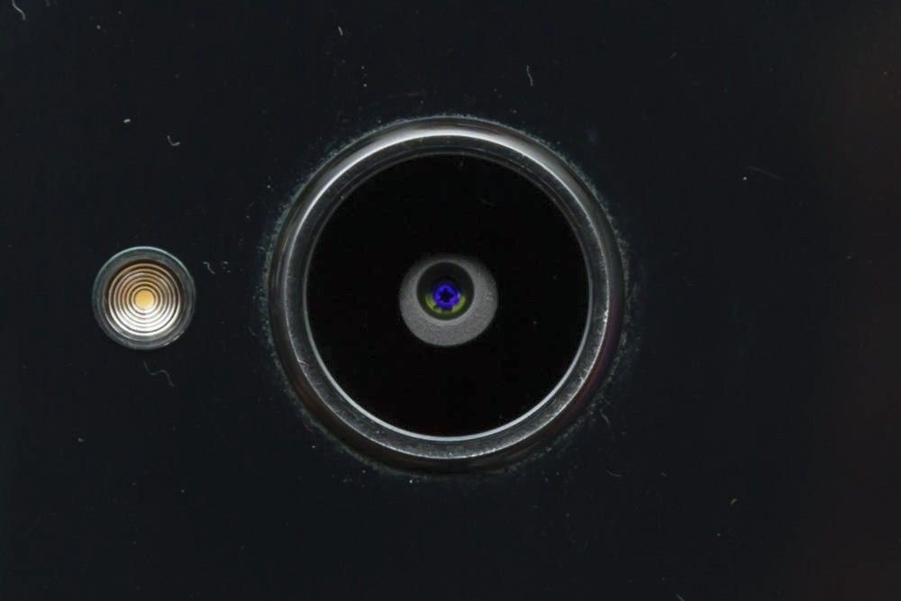

Mir ist jetzt auch aufgefallen, dass die Kamera deutlich sichtbar nicht in der Mitte platziert wurde. Also bei dem ca. 4mm großen Guckloch, wo die Kamera auf der Rückseite hinaus sieht, sitzt die Kamera etwas zu hoch. Nicht viel, aber doch. Keine Ahnung ob es da zu Beugungsfehlern oder so kommt.

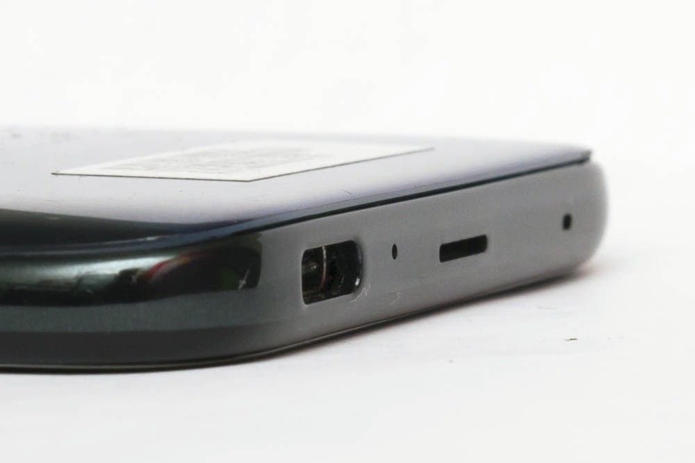

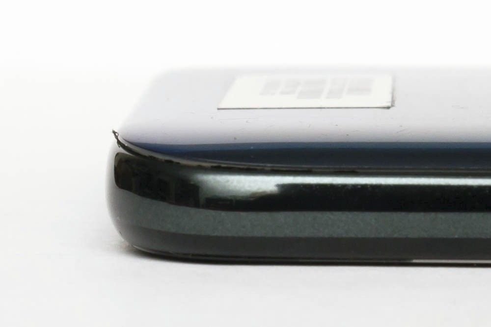

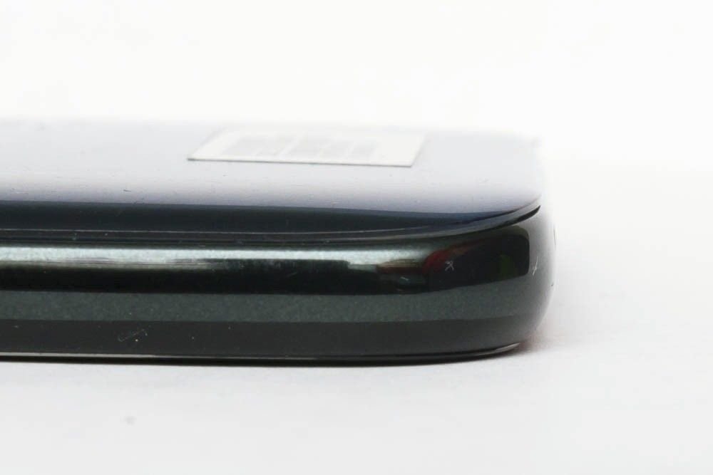

Also ich habe für euch Fotos angefertigt :D
@ Kamera: die ist vielleicht 0,5mm zu hoch ^^ Das Foto hab ich mit Geodreieck angefertigt, damit meine Kamera genau über der Handykamera war.
@ Spalt: der Spalt ist klein und fällt wenig auf (ca. 1mm). Im Makro sieht man ihn aber dann doch deutlich. :1f62e:
Da hat jemand echt Mist gebaut, das Handy ist nicht richtig verschlossen :1f605:

@MDXDave Ja, man sieht es v.a. am letzten Bild, dass da jemand Mist gebaut hat ^^ Mit freiem Auge ist das aber kaum zu sehen und ich stand schon kurz davor, es dabei zu belassen und keine Garantie wegen dem Spalt in Anspruch zu nehmen...
