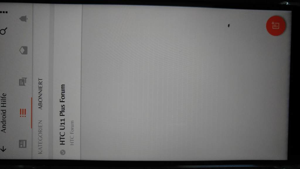

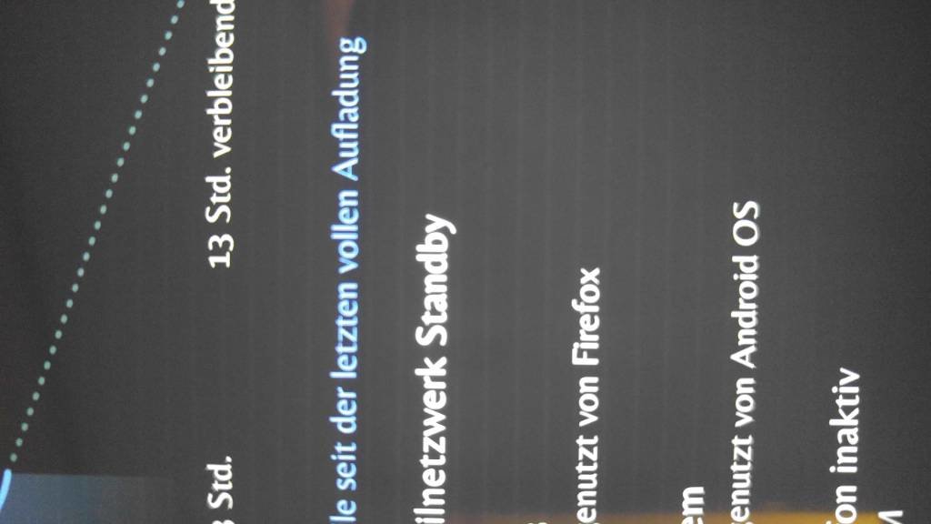

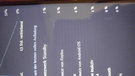

Ich wollte gerne mal ein Feedback von euch haben und schauen ob noch weitere dieses Phänomen haben.
Und zwar treten bei mir weisse Streifen am Display auf wenn ich schnell über den Bildschirm wische.
Manchmal bemerkt man es auch wenn man im gesperrten Zustand den Bildschirm wischt, z. B. weil man es sauber macht und dann den Bildschirm entsperrt.
Ich glaube das es auch damit zu tun hat ob das Handy kalt ist oder schon länger in Benutzung. Im "kalten" Zustand tritt es schneller und leichter auf.
Ich habe mal ein paar Bilder angehängt und auch ein Video verlinkt auf denen man es ganz erkennen kann.
Sie verschwinden nach einer kurzen Weile aber es stört natürlich zu wissen das es dazu kommt.
Manchmal sieht man auch einen Dunkeln Schleier/Spur beim wischen.
Habe das Gerät erst seit 2 Wochen und bin im Moment mit dem Händler am schauen ob ich es tausche. Habe ihm die Fehlerbeschreibung und Bilder zugesendet.
Könnte ja auch einfach noch den Vertrag widerrufen. Habe allerdings in Kombi mit einem Vertrag gekauft und will das Handy eigentlich auch nicht hergeben ;p
Habe auch HTC direkt kontaktiert, und ich könnte es auch dorthin senden, würde ca. 2 Wochen dauern. (laut denen, denke meistens dauerts länger, nach dem was ich gelesen habe) allerdings meinte die Dame dieser Fehler sei nicht bekannt. Obwohl ich auch schon im U11 forum (auf xda) darüber lesen konnte.
Denke habe aber gute Chancen es einfach tauschen zu lassen. Und den Vertrag ganz normal zu behalten.
Hat noch jemand schon diesen Fehler bemerkt?

So wollte nochmal bisschen Feedback da lassen. Also anscheinend habe ich super "Glück" gehabt denn mein Austauschgerät hat das gleiche Problem gehabt, habs direkt beim ersten hochfahren und einrichten gemerkt plus zusätzlich noch kleine schwarze Schatten am unteren Bildschirm Rand, die man bemerkt auf weißem Hintergrund.
Und eine, aber wirklich nur sehr schwache und bei voller Helligkeit und schwarzen Hintergrund zu bemerkende weisse Lichteinstrahlung. Lightbleed?
