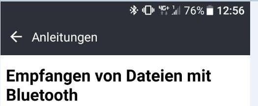

ich habe genau dasselber Problem mit dem HTC U11 und Mercedes GLA, alle anderen Handys haben immer funktioniert. Ich weiss auch nicht was das komische Bluetooth Symbol mit so 2 kleinen quatratischen aufgestellten Punkten links und rechts bedeutet?
Gruss
Dass Daten übertragen werden, ist auch so beim WLAN-Symbol.
Mein U11 verbindet sich mit meinem Peugeot ohne Probleme bei jedem Einsteigen
@mistelbe das bedeutet dass es verbunden ist. Bei mir funktioniert der automatische reconnect auch. (Audi)

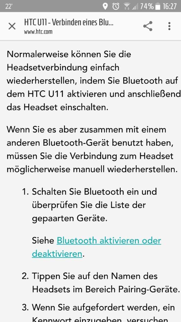

Werden noch andere Geräte per Bluetooth genutzt? Es könnte eventuell daran liegen
Hmm,
ich nutze noch die Gear S3. Die ist sozusagen immer verbunden, ist das mit "zusammen mit einem anderen Bluetooth-Gerät" gemeint? Oder das dass andere Gerät (Auto) zwischendrin mit einem anderem Gerät verbunden war? Wenn ich meine Bluetooth-Kopfhörer (2 verschiedene) einschalte, verbinden die sich auch immer automatisch, trotz Gear S3... Wenn ich die Kopfhörer zwischendrin mit einem anderem Gerät gekoppelt hatte funktioniert das glaub nicht mehr automatisch.
