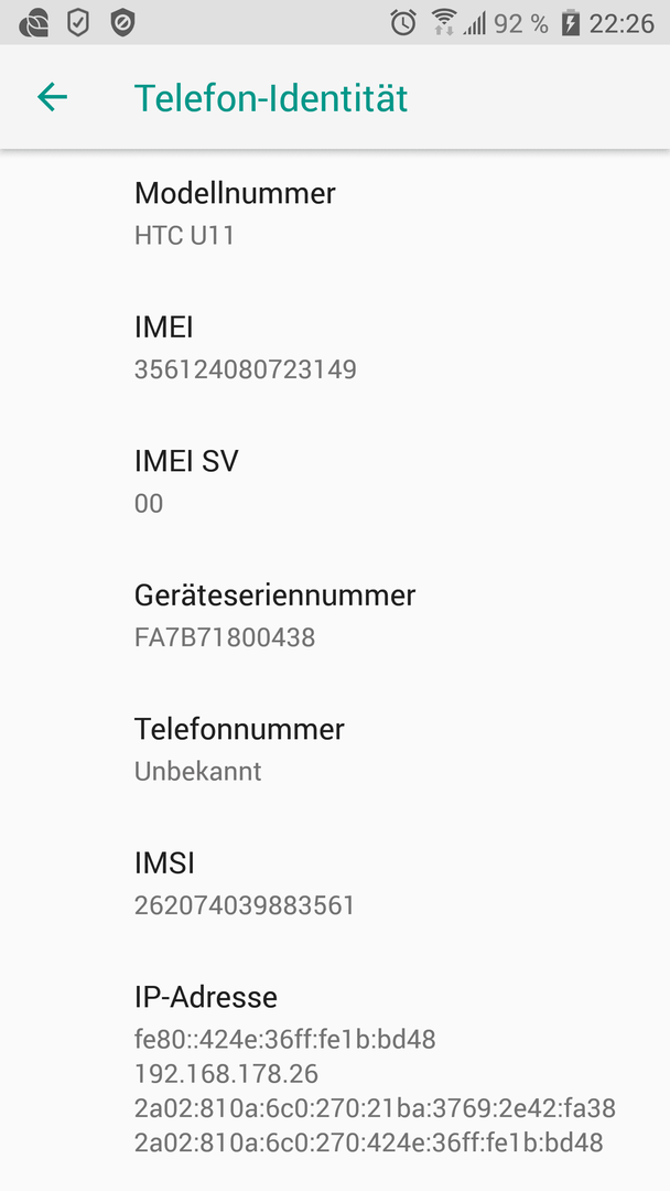

Hab mal ein Screenshot von der Software Information.

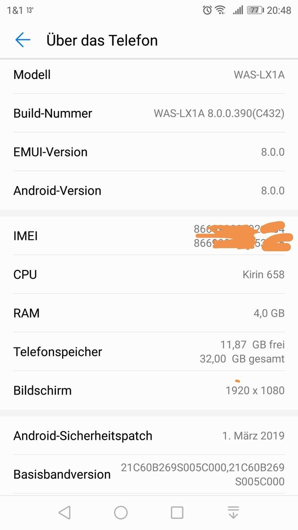

Ist single SIM, dual SIM Geräte haben zwei IMEIs.

Ich hab ein Dual und da steht bei Telefon Identität auch nur HTC U11
