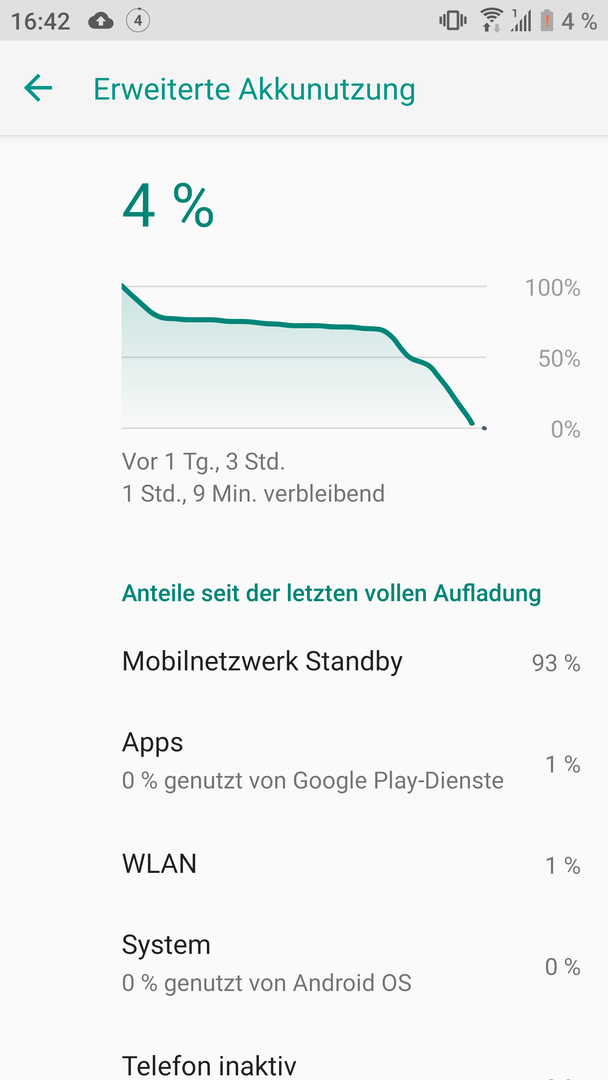

Hallo!
Ich habe seit ich mein U11 gekauft habe das Problem, dass der Prozess Mobilnetzwerk Standby den Akku leersaugt. Da ist dann über Nacht z.B. der Akkustand um 50% gesunken. Allerdings geschieht das nur, wenn Wlan eingeschaltet war. War es aus, war die Laufzeit wunderbar. Auf dem Screenshot sind die steilen Abschnitte mit eingeschaltetem Wlan, die flachen Bereiche waren mit ausgeschaltetem Wlan.
Zum Glück gab es unter Oreo in den Wlan-Einstellungen eine Option, mit der im Standby das Wlan ausgeschaltet wird und damit konnte mein Gerät dann in den Tiefschlaf gehen und hatte damit eine gute Laufzeit. Und damit konnte ich gut leben.
Das Problem ist nun, dass es bei Pie diese Option nicht mehr gibt, bzw. ich sie nicht mehr finden kann. Ich habe vieles, was ich zu diesem Thema finden konnte ausprobiert, aber nichts hat geholfen. Auch ein Werksreset hat nichts gebracht.
Gestern Abend habe ich irgendwo gelesen, das es auch der Router sein kann. Also habe ich meine Wlan-Verbindung (Router: Netgear DG834GB, ca. 10 Jahre alt) gelöscht und mein Handy hat die Nacht bei meinen Eltern im Wlan (Fritzbox 7490) verbracht. Und tatsächlich wurden über Nacht nur 5 % Akku verbraucht. Also scheint das Problem mein Router (er bekommt das Internet via LAN von der Fritzbox meiner Eltern) in Kombination mit dem U11 zu sein. Denn ein Galaxy S8+ hat mit ihm keine Probleme.
Was kann ich machen? Liegt es an irgendeiner Konfiguration des Routers? Liegt es an einer Einstellung des U11? Oder ist es doch was ganz anderes?
LG

Das WLAN hat dort einen eigenen Punkt (ist ja bei dir 1%) - "Mobilnetzwerk Standby" ist doch eigentlich der Verbrauch für den Mobilfunkteil des Geräts. Bricht denn die WLAN-Verbindung immer ab, so dass der Mobilfunkteil immer wieder "einspringen" muss?
Für mich hört sich das an, als würde dein Handy, wenn es in deinem wlan ist die ganze Zeit die Verbindung irgendwie aufrechterhalten oder erneuern müssen. An einer Einstellung wird es nicht liegen (Vermutung). Ich habe aber auch keine App gefunden, die ich irgendwie mit dem Prozess in Verbindung bringen könnte, damit man über diesen Weg die Akkuverwendung ggf beschränken könnte.

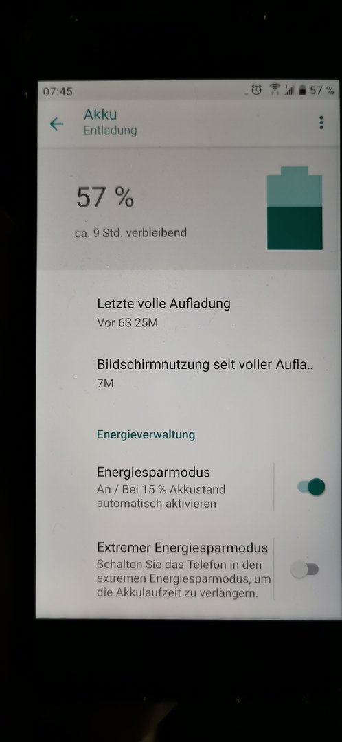

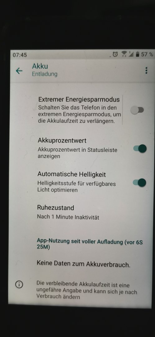

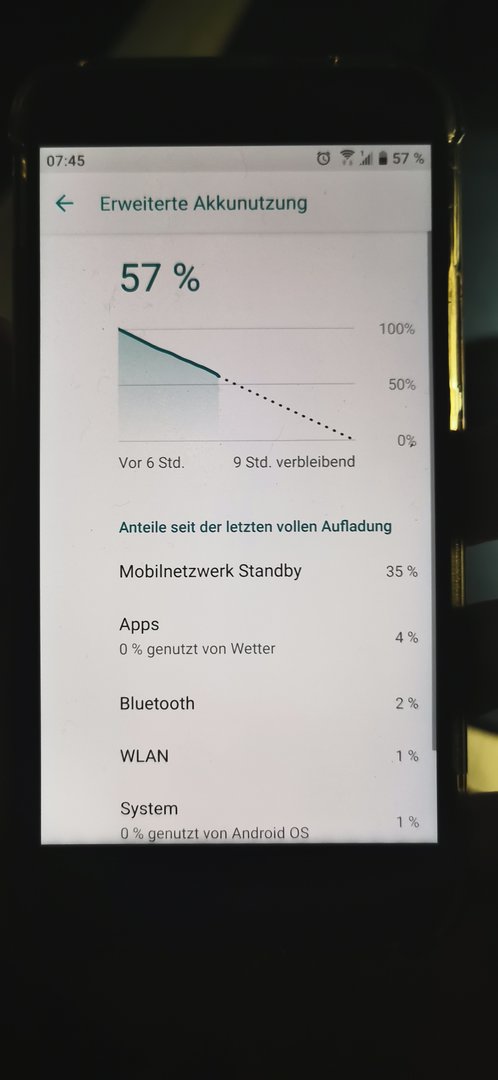

Hallo, habe das gleiche Problem. Gibt es inzwischen eine Lösung?
Akku und USB Port sind neu.
