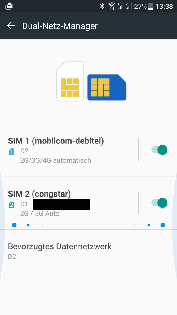

Einstellungen: Dual Netzwerk Manager
170811 Screenshot.jpg Anhang anzeigen 584246 Den habe ich natürlich gefunden, da kann ich aber nur die SIM-Karten umbenennen und das bevorzugte Datennetzwerk für den mobilen Internetzugang auswählen, aber keine Anrufe und SMS.
