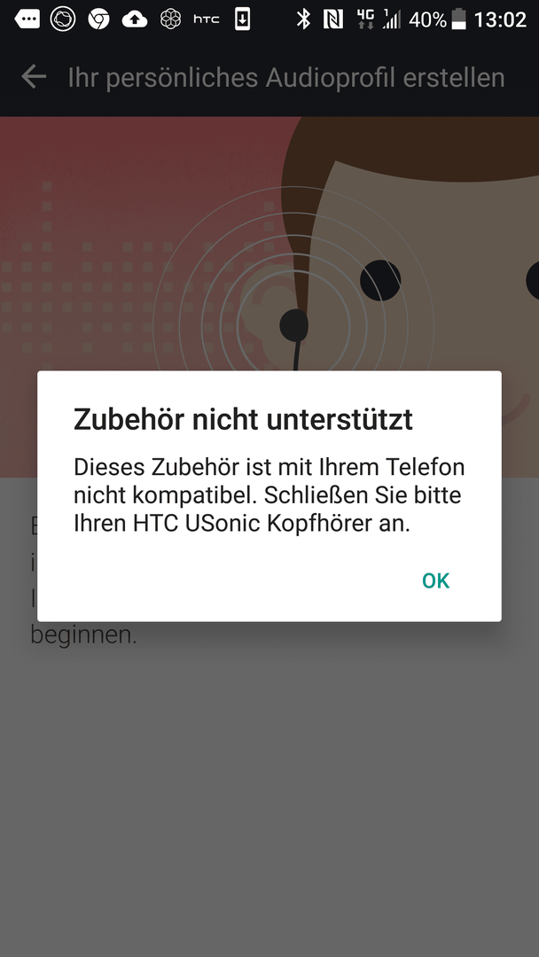

Hallo in die Runde,
Bei meinem nagelneuen u11 wird das mitgelieferte usonic Headset nicht erkannt!
Es erscheint immer eine Fehlermeldung:
Zubehör wird nicht unterstützt.
Bitte schliessen sie ihren mitgelieferten usonic Kopfhörer an.
Das ist schon das zweite Telefon mit diesem Fehler.
Es erscheint kein Kopfhörer Symbol und auch keine Aufforderung usonic einzurichten.
Kennt das jemand?
Gruß Frido
Ach ja,Andoid ist 7.1.
Adapter Toolkit ist aktualisiert.
Hier noch der Screenshot
[doublepost=1547305519,1547303794][/doublepost]Es ist ein nagelneues austauschgerät!
Das erste hatte genau den gleichen Fehler bei Lieferung.
Bin ich zu doof einen usb-c Stecker zu bedienen?

Hi Freedsoleen,
bitte sei nicht verärgert. Zusammen werden wir den möglichen Fehler finden.
Warum ist es eigentlich ein Austauschgerät und hast du es mit dem HTC Support abgewickelt?
Hallo htc-support,
Schön das ihr euch meldet.
Es ist ein Austauschgerät weil das erste genau den selben Fehler bei Lieferung hatte.
Das mitgelieferte Headset wird nicht als HTC- Zubehör erkannt!
Das Laden und der Klinkeadapter funktionieren einwandfrei,w deswegen ich annehme das der USB Anschluss des Telefons in Ordnung ist.
Das allerdings zwei Headset nacheinander bei neugeräten defekt sind ist zumindest großer Zufall.
Mit dem HTC-service hab ich mich in Verbindung gesetzt und mir wird ein neues Headset geschickt aber wenn es nicht das Headset sondern das Telefon selbst ist und die rücksendefrist abgelaufen ist hab ich ein defektes Gerät an der Backe.
Habt ihr diesen Defekt schon mal gehabt?
Gruß freedo

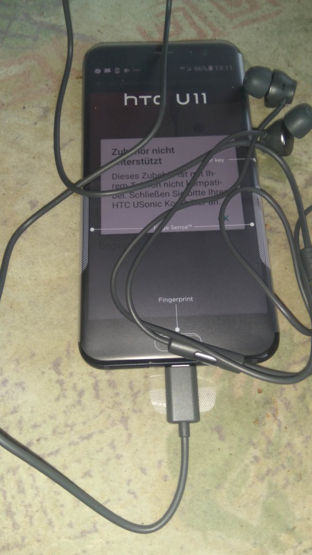

[doublepost=1547476011,1547474987][/doublepost]Hier noch ein Bild mit eingestecktem usonic Headset.

Hi Freedo, ich sitze nicht bei den Kollegen in der Reklamationsabteilung. Ich fange hier alles auf was euch am Herzen liegt und hoffe natürlich, dass dein versprochenes Headset dann funktioniert. Sollte es dennoch Probleme geben, dann mach dir keine Sorgen, denn wenn es tatsächlich am Gerät liegt, dann wird dieser Fehler gefunden. Wie sieht es denn aktuell aus? Wartest du auf Ersatzkopfhörer?
Ich bin noch unentschlossen was ich tun soll.Ich habe das zweite Gerät jetzt noch gar nicht vollständig ausgepackt und auch nicht eingerichtet da noch überlege das Telefon zurückzuschicken.
Ich würde es ungern zurückschicken da es mir ansonsten gut gefällt,vor allem die Kamera ist für ein Smartphone echt fein.
Allerdings geht meine Geduld langsam auf Null da ich das erste Gerät am 20.12 geliefert bekam und das austauschprozedere sich gut gezogen hat.
Okay,es waren Feiertage aber ich hätte schon gerne ein funktionierendes Telefon so lange HTC noch Updates dafür liefert;).
[doublepost=1547477305,1547477142][/doublepost]Wissen Sie wie lange die Lieferung des Ersatzkopfhörer dauert?

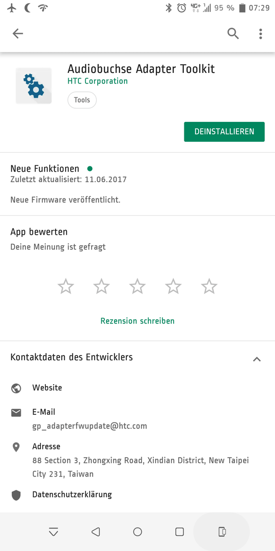

Ich habe den Thread gestern schon gelesen, und bin offen gestanden überfragt. Ich gehe davon aus, dass Du nicht nur ein neues Gerät, sondern auch ein neues Headset erhalten hast!? An meinem U11 und auch U12+ funktionieren die mitgelieferten USonic Headsets einwandfrei, so dass ich den Fehler ggf. auch beim USonic Headset vermute.
Ein weiterer Grund könnte ein Fehlendes Treiberupdate sein. Kannst Du mal schauen, ob das Audiobuchse Adapter Toolkit ein Update erhalten hat, da ich weiß, dass es für das U11 zwischenzeitig zwei Updates gab, und diese oft nicht automatisch installiert werden.
Screenshot ist vom U12+ wo sie mit dem letzten OTA aktualisiert wurde.

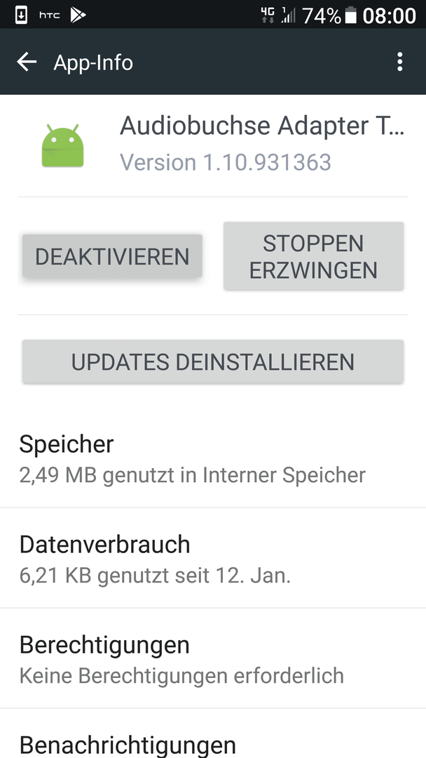

Guten Morgen,
Ja,es war ein kompletter Tausch
Das erste Gerät erkannte das Headset nicht und ging zurück.
Das zweite hat nun den selben Fehler.
Das Audioadapter Toolkit ist aktualisiert und der audioadapter funktioniert auch einwandfrei(tat er auch ohne update).
Das zweite Telefon ist auch noch quasi nackt,ich habe lediglich die E-Mail app und Netzbetreiber App installiert.
Beim zweiten Telefon habe ich das Headset sofort nach dem ersten Einrichtungsmenu eingesteckt um alle Fehler die ich möglicherweise beim ersten gemacht habe auszuschließen.
Hat HTC eine Charge gefälschte headsets eingekauft?
Okay,das war jetzt eher ein Scherz aber ich bin nun mal verblüfft was mir hier passiert.
Anbei der Screenshot der audioadapter Version.
Schönen Gruß
Freedo
