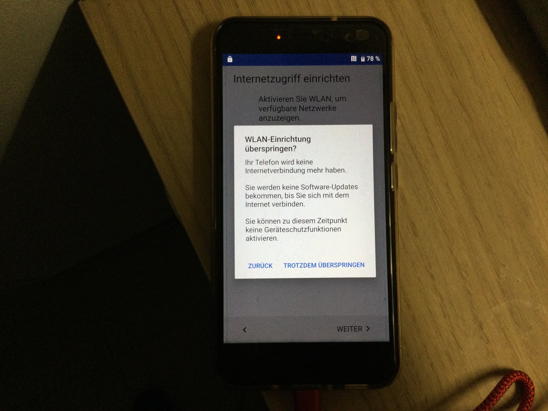

Jetzt komme ich nur bis Internetzugriff einrichten und wenn ich auf weiter klicke, dann wird Bildschirm dunkel und nach paar Sekunden schmeißt es mich wieder zum Internetzugriff einrichten zurück. Also komme ich nicht weiter.

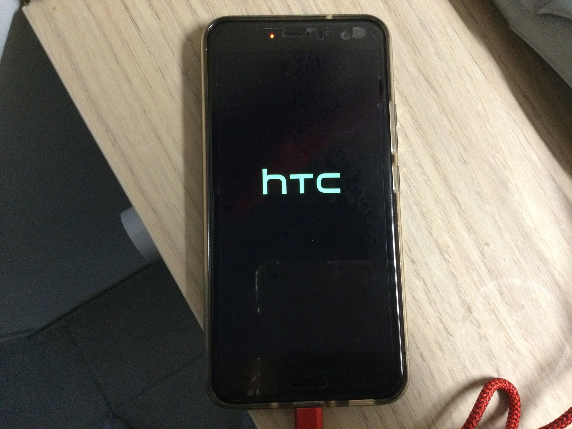

Seit 4 min zeigt nur htc an.
@LEIV123
immernoch beim htc Logo?
Wenn ich auf trotzdem überspringen anklicke dann wird Bildschirm schwarz für eine Minute , dann bin ich wieder beim ersten Bild .

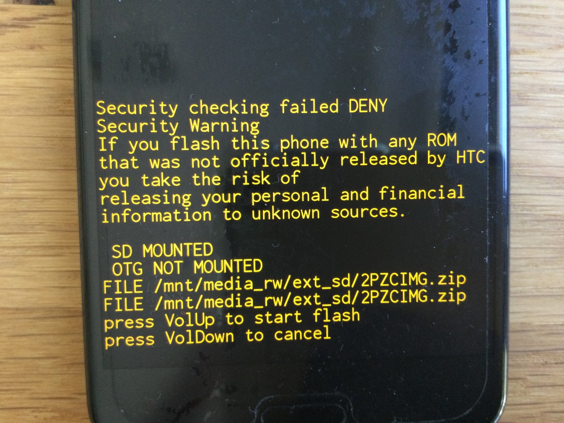

Wenn du im Download Mode bist wirst du unten in dem gelben Text gefragt ob du die Ruu.zip flashen willst oder nicht, dort dann mit der Lautstärke lauter Taste bestätigen bzw die Installation der Ruu starten was etwas dauert.

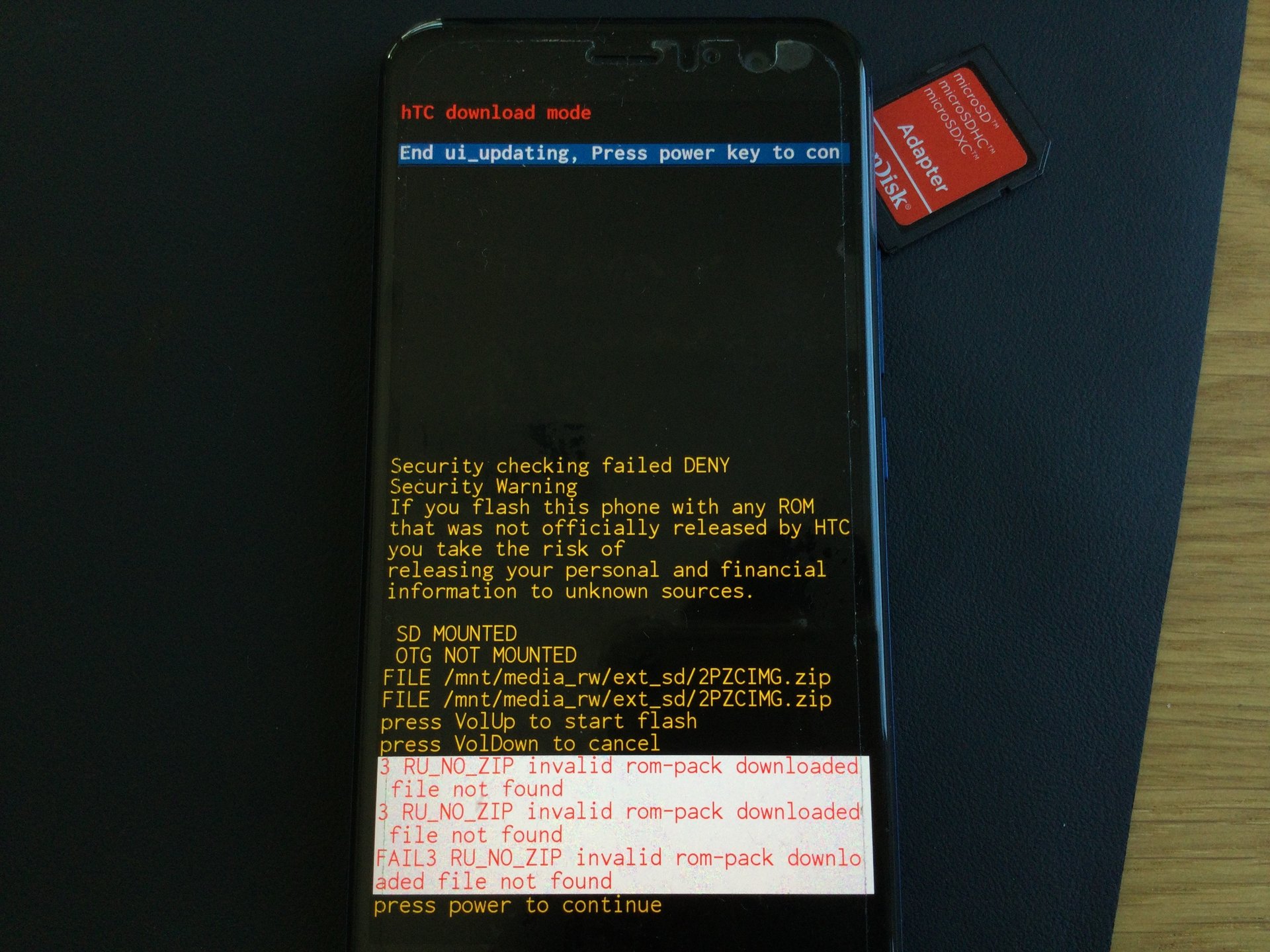

hallo. Also ich beschreibe die Schritte die ich gemacht habe.
Datei geladen auf den Komputer
Datei auf dem Komputer extrahiert und unbenannt
Datei auf Micro sd kopiert
micro sd in den Handy eingesteckt
powertaste und Lautstärke minus 7 Sekunden gehalten
zum reboot to Download Mode gewechselt, powertaste gedrückt( erstes Bild)
danach Lautstärke hoch angeklickt kommt dann 2 Bild
wie es aussieht, war ich nicht erfolgreich. :(
was mache ich jetzt?
