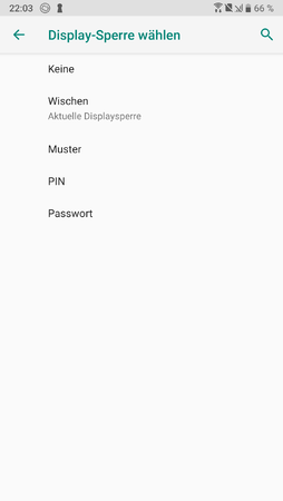

Also ich hatte das tatsächlich auch bei meinem U11. Auch nach den Werkseinstellungen etc. Es gibt die Option "sicheres starten". Da kann man z. B. ein Muster festlegen, welches bei jedem Start abgefragt wird. Und das fiese ist wenn man da nicht richtig aufpasst und das anklickt hat man sich da auch die Sperre beim Starten angelegt. Wobei das die Gleiche ist wie für das Entsperren des Telefons:
Wenn man hier z. B. auf "Muster" drückt

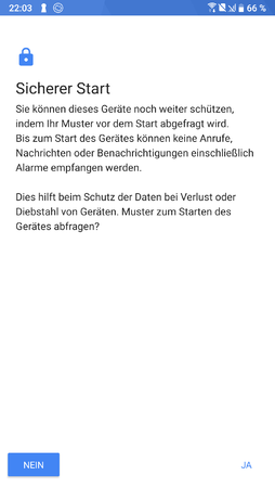

dann kommt vor dem Anlegen folgende Frage:
Und wenn man da auf "Ja" drückt hat man die Sperre beim Start des Gerätes. Selbst als ich dann gar keine ROM mehr drauf hatte und in das TWRP Custom Recovery wollte wurde ich immer danach gefragt. Es hatte mich 2 Jahre gekostet das herauszufinden. Ich dachte nämlich immer das wäre ein Feature vom Telefon und dass das irgendwie verschlüsselt wäre oder so. Ich bin gar nicht drauf gekommen dass man das evtl. abschalten könnte.
