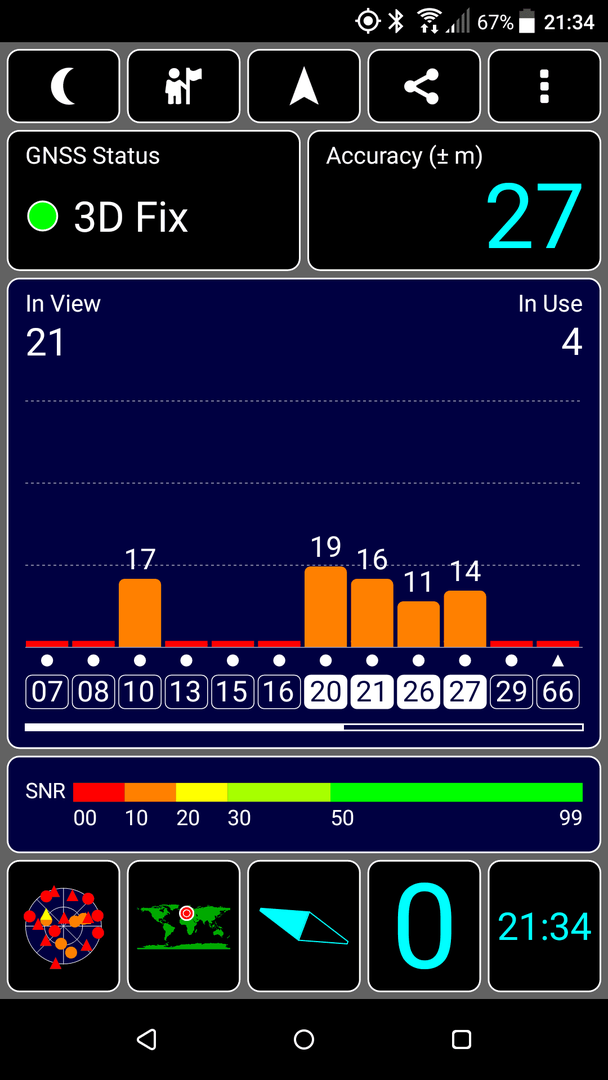

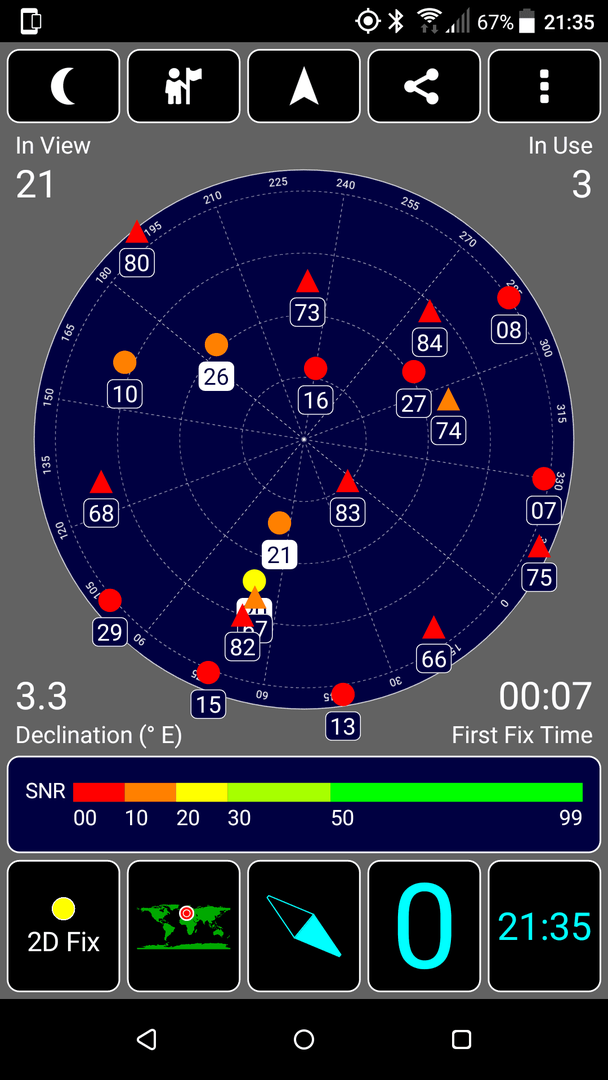

Da stimmt etwas - wahrscheinlich mit dem Almanach - nicht. Die Anzeige links unten sieht sehr komisch aus, denn alle Satelliten sind nahezu an der gleichen Position. Schau dir mal zum Vergleich mein angehängtes Bild an (du kannst es einfach hier hochladen und brauchst keinen Bilder-Upload nutzen). Wenn Du auf das Symbol links unten klickst, kommt eine Großansicht (zweites angehängtes Bild). Da sind die ganzen Satelliten über den Horizont verteilt. Geh doch nochmal in das AGPS-Menü von GPS-Test und dort auf "Clear and update" danach nochmal eine Weile warten (das kann beim ersten Mal wirklich längern dauern).
BTW die Signalstärken sind so schlecht, weil gerade indoor bin
