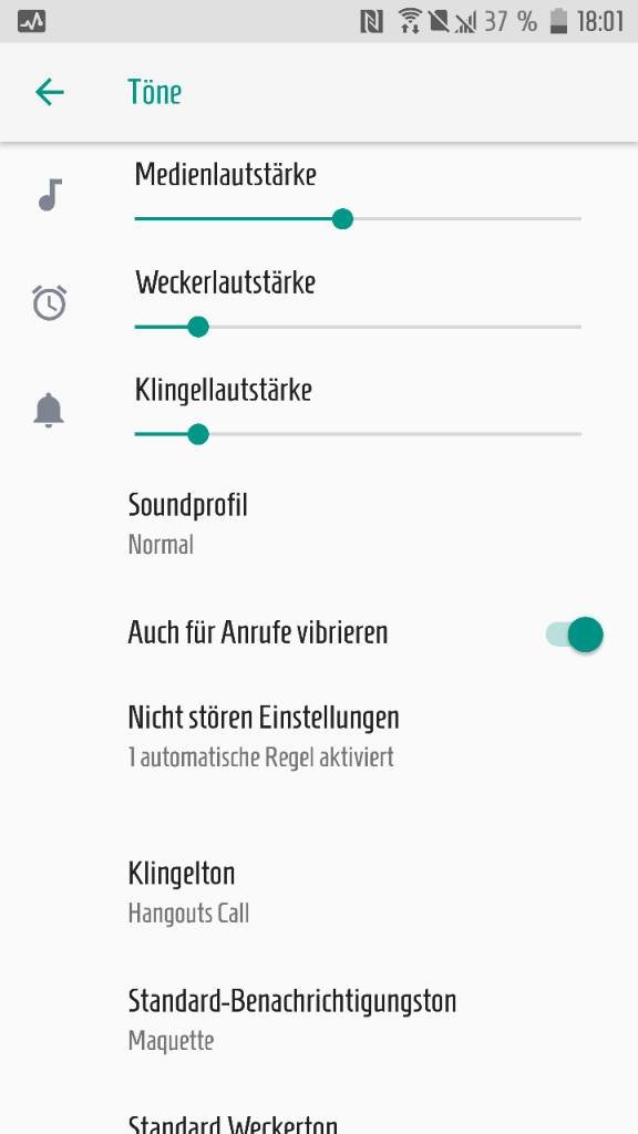

Was steht denn da bei dir zum Beispiel?
Bearbeitet von: schinge - Grund: Bild-Anzeige etwas verkleinert - schinge
Sieht aus wie bei Dir ausser das mein Klingelton ein anderer ist...
Gehe auf "Standard - Benachrichtigungston" und wähle was aus.
Das sollte dann der Ton sein wenn du WhatsApp Nachricht bekommst
Das funktioniert soweit. Aber bei Whatsapp selbst klappt das nicht und bei dem Email Programm auch nicht. Da ist dann immer nur Standard aktiv. Euch erst einmal vielen lieben Dank für die Hilfe. Werde die Tage mal ein Werks Reset machen. Schönes Wochenende
