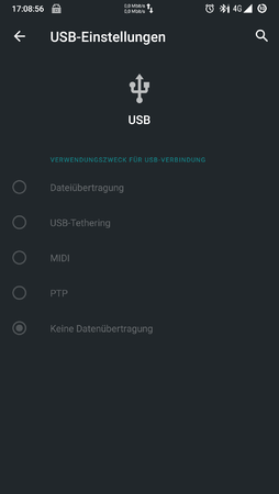

Leider habe ich keinen Zugriff über Fastboot. Obwohl USB Debugging on ist, kommt bei dieser Lineage 18.1 ROM die Meldung:
  • Trust Systemsicherheit: SELinux ist nicht im Enforcing-Modus
In den USB Einstellungen bei Gerät das die USB Verbindung steuert kommt beim aktivieren Verbundenes Gerät: Wechsel nicht möglich.
Einstellungen alle deaktiviert - "ausgegraut", egal ob mit OTG-Kabel, oder ohne.
