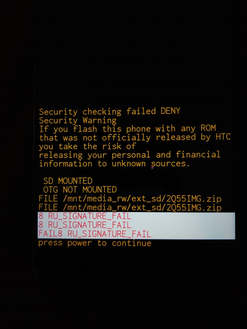

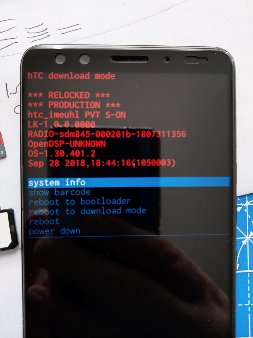

Hallo, ich habe folgendes Problem...
Ich möchte das HTC U12+ (Single SIM) wiederherstellen (Bootloader wieder sperren)
Hatte die
2Q55IMG_IMAGINE_UHL_O80_SENSE10GP_HTC_Europe_1.30.401.2_Radio_sdm845-000201b-1807311356_release_528110_signed_2_4.zip
geladen und dann auf SD-Karte gelegt und in 2Q55IMG.zip umbenannt. Danach wurde sie ausgeführt, anschl neu gebootet und dann im Downloadmodus "Fastboot OEM Lock" den Bootloader wieder gesperrt.
Nun habe ich einen Bootloop, Ich habe mal 2 Fotos mit bei.
Hat jemand einen Rat?
Edit:
mit der RUU 2Q55IMG_IMAGINE_UHL_O80_SENSE10GP_HTC_Europe_1.21.401.4_Radio_sdm845-000191c-1806221012_release_526597_signed_2_4.zip
hat es funktioniert. Scheinbar ist die RUU 1.30.401.2 fehlerhaft.
