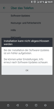

Nun wollte ich das neue Update 1.25.401.3 (was per OTA kam) installieren. Ich habe mich an die Anleitung (Punkt 5) gehalten. Habe "fastboot flash boot_b boot_imedugl_1.21.401.3.img" ausgeführt.
Ich muss sagen, dass ich im Vorfeld mal "fastboot boot twrp-3.2.1-4-pme.img" gestartet hatte um eine Sicherung zu machen.
Nachdem das OTA erfolgreich heruntergeladen wurde, sollte eigentlich die Installation erfolgen. Nachdem der Fortschrittsbalken (0-100%) zu sehen war, kam schon bei 0% das Fenster mit der Meldung
"Installation kann nicht abgeschlossen werden - Bei der Installation des Software-Update ist ein Fehler aufgetreten. Sie können unter Einstellungen, Info erneut nach Software-Update schauen"
Was kann ich machen? Ich nehme mal an es wird dann nur der Weg über eine RUU gehen. Aber dann warte ich lieber bis Pie rauskommt.

Bist du sicher dass du keinerlei Veränderungen an der /system Partition vorgenommen hast? Also beispielsweise Systemapps entfernt, Hosts-Datei verändert etc.
Ich habe nur Deraktiviert einige Apps. In Magisk habe ich " Systemlose hots-Datei" und "Magisk Hide" aktiviert.
AdAway 4.0.8 ist auch Systemlosen Modus aktiviert. Sonst fällt mir nichts weiter ein....
Irgendwo musst du etwas modifiziert haben. Ich habe gerade eben das Update durchgeführt. Dafür hatte ich einfach in der Magisk-App auf "Image wiederherstellen" geklickt und dann (ohne Neustart) das Update gestartet. Danach einfach den Bootloader neu patchen und flashen. Was bei dir schief läuft weiß ich leider auch nicht.

Hallo @Holli33
warst Du auf Magisk 17.1, oder hattest Du vorher schon die Version 16.7 oder darunter installiert? Hintergrund: Magsik bis inklusive Version 16.7 hat das /vendor Image ebenfalls verändert. Der Entwickler topjohnwo hat erst mit Magisk 17 fortfolgend sichergestellt, dass die auf Treble A/B Geräten nicht mehr passiert. Und nun ist es so, dass das Block-Based-OTA bei Treble A/B Geräten prüft, ob die /system, /vendor, oder /boot Partition verändert wurde. War dies bei nur einer einzigen der Fall, löst es den von Dir oben bereits genannten Fehler aus, und bricht das Update daher ab.
Hinzu kommt ein Fehler im TWRP für Treble A/B Geräte. Diese kann den Check_Lifetime_Writes nicht ausführen, und fragt demnach nicht, ob Du das /system rw, oder aber - wie für OTA Empfang notwendig - ro mounten willst. Stattdessen mounted TWRP /system aktuell zu jeder Zeit read-write. Daher ist das Backup des /system als Image nicht mehr unangetastet, die md5 folglich verändert, und wird vom OTA als bearbeitet erkannt. Auch hier bricht das OTA ab.
Umgangen werden kann dies wie folgt, falls Du ein altes HTC hast: Boote - bspw. auf dem U11 - die dort verfügbare TWRP, und wähle in der Erscheinenden Abfrage read-only. Daraufhin schreibt TWRP den Ordner und die Datei /TWRP/.twrps, sowie den Unterordner /TWRP/BACKUPS/SerialNumber. Jetzt erstellst Du auf dem internen Speicher Deines U12+ den Ordner /TWRP/ und legst dort diese auf dem U11 erzeugte ".twrps" hinein. Nun bootet TWRP auch auf dem U12+, ohne das /system schreiben zu mounten und Du kannst ein unverändertes Backup des Image machen.
