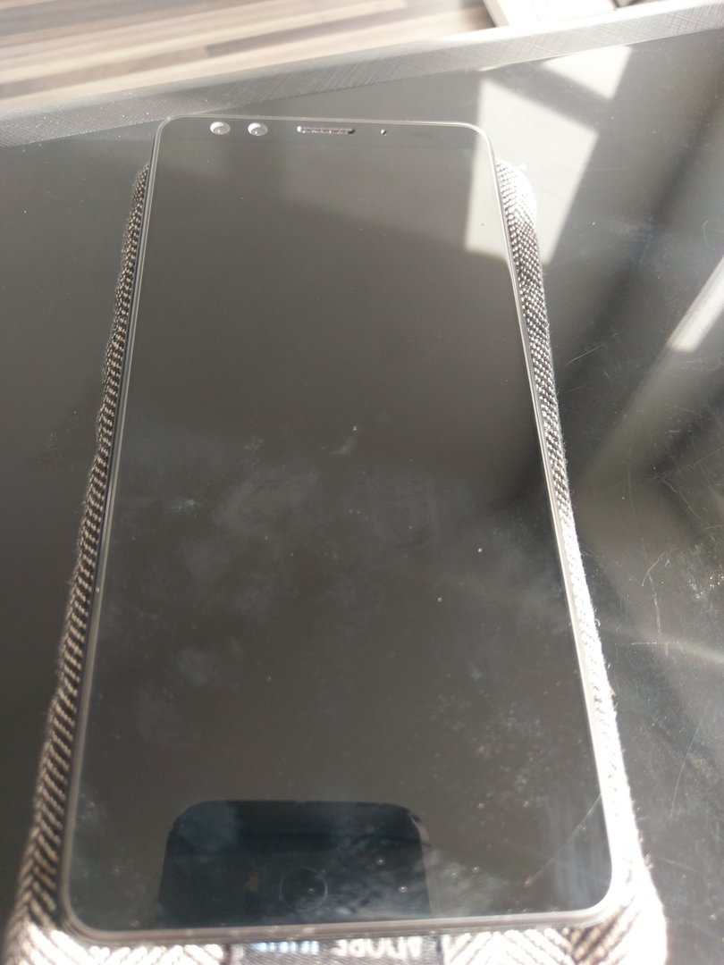

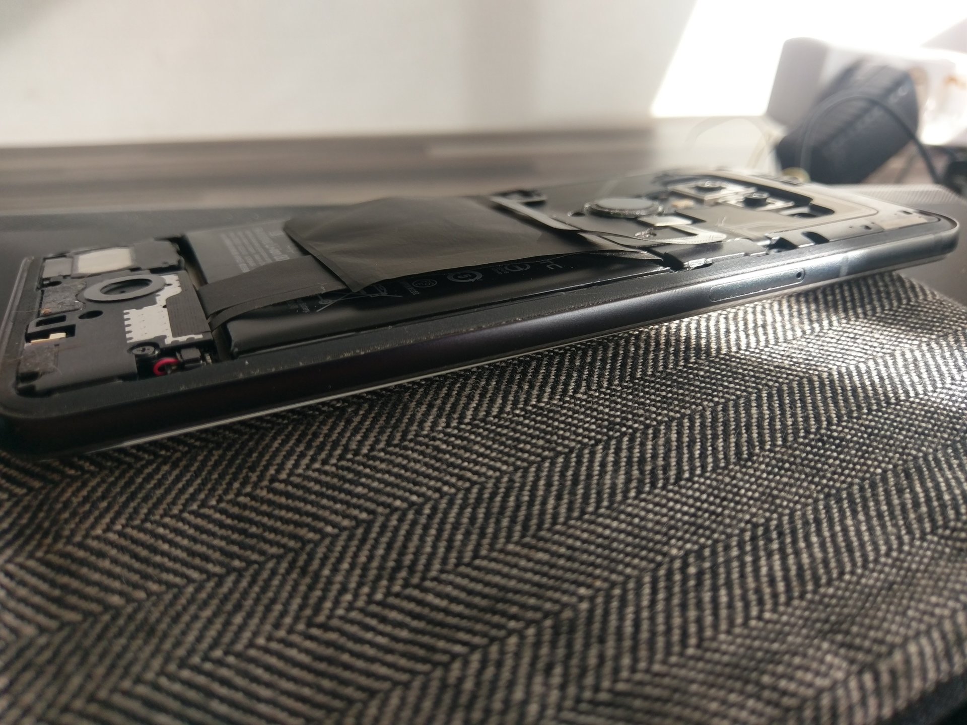

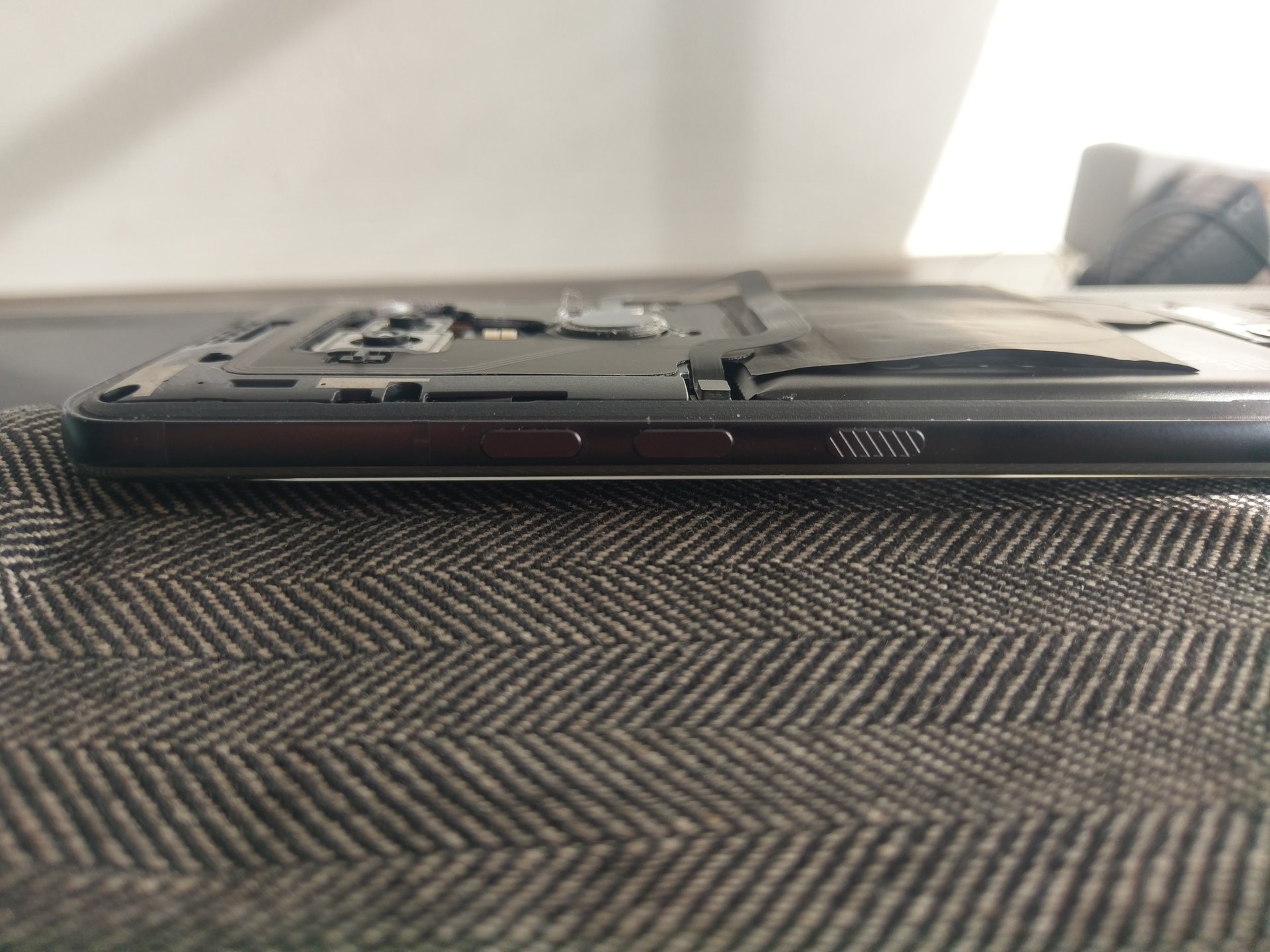

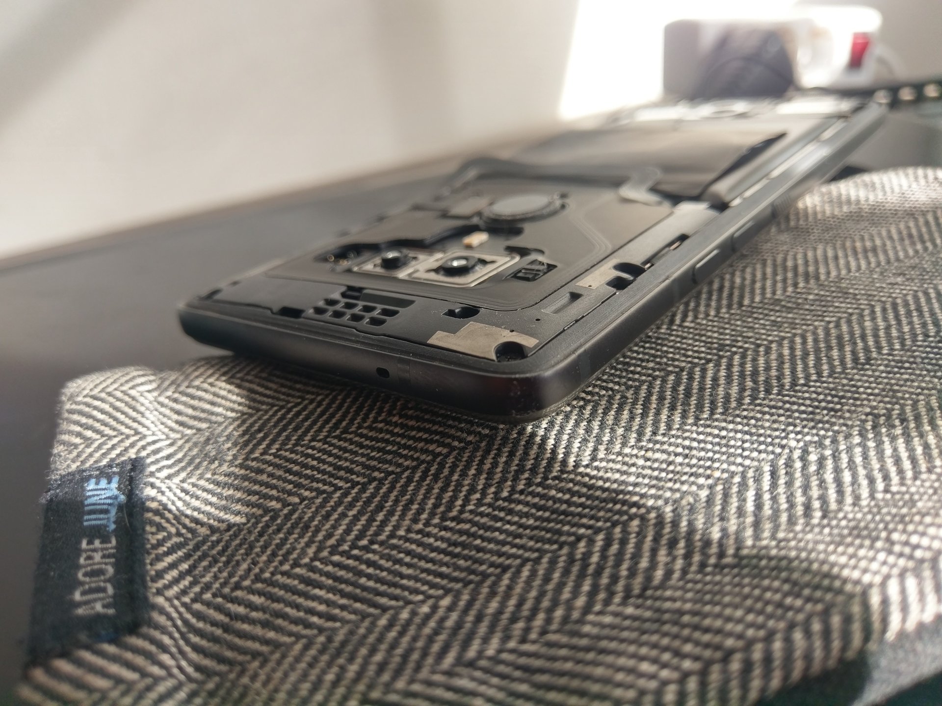

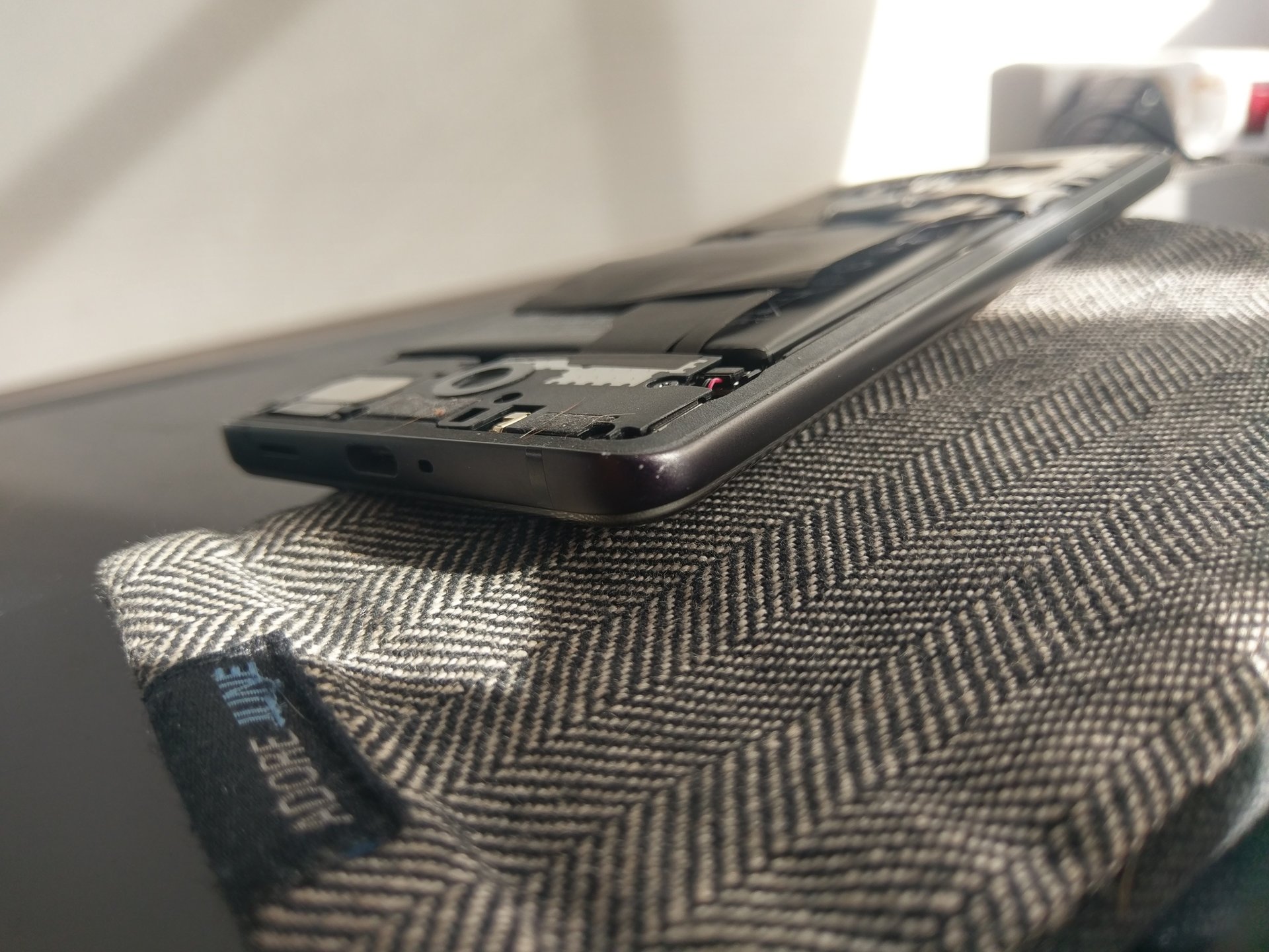

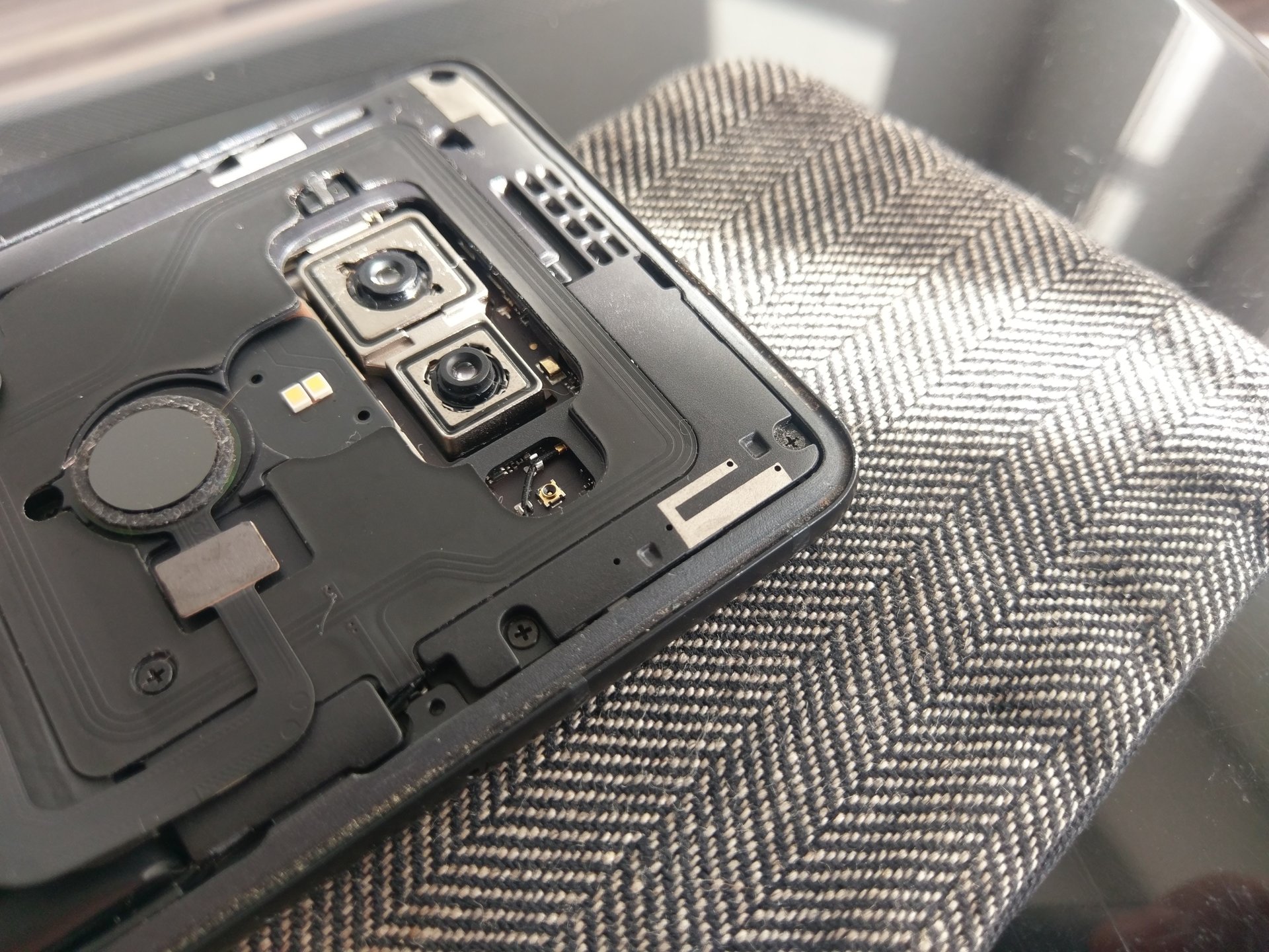

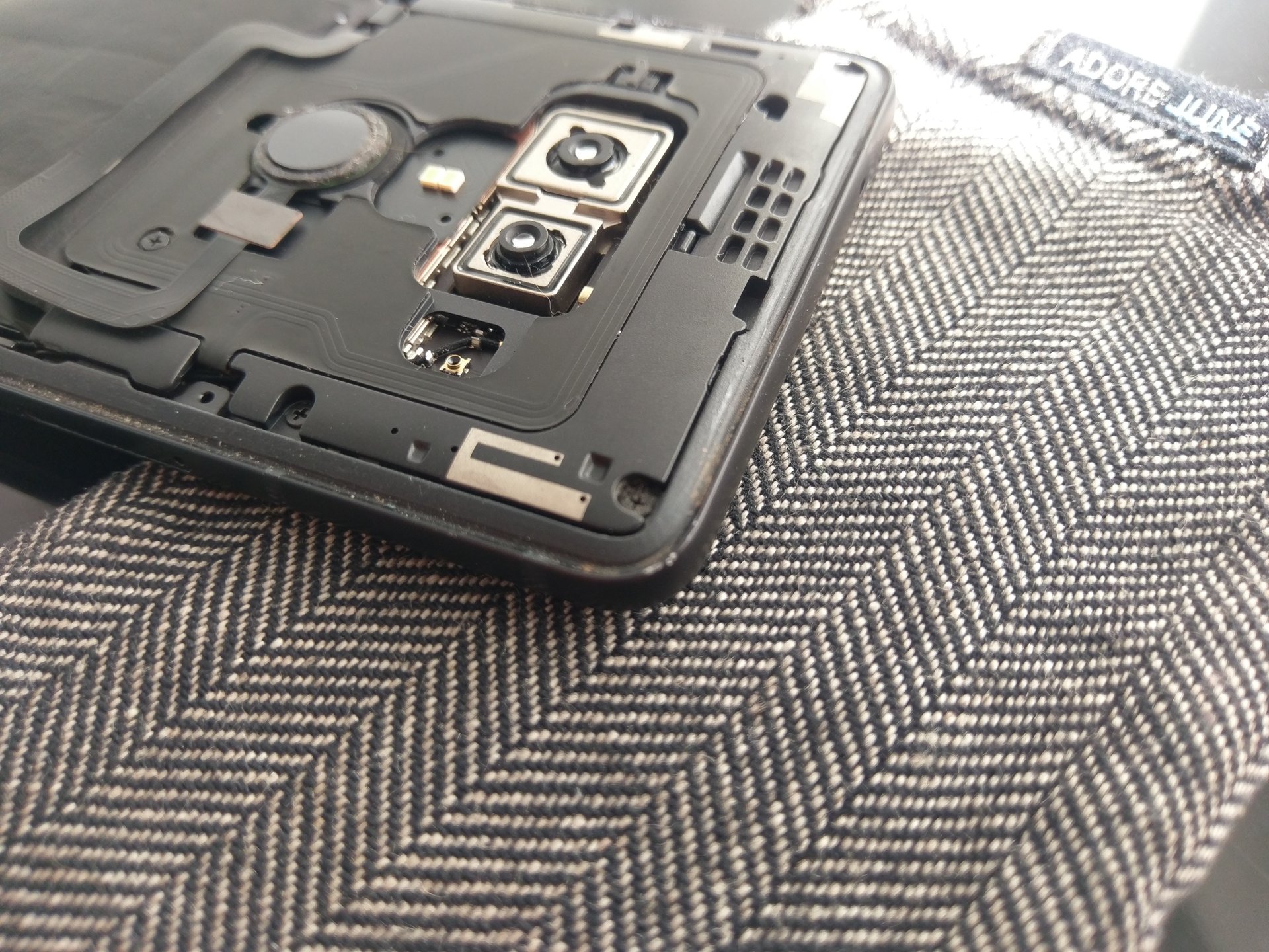

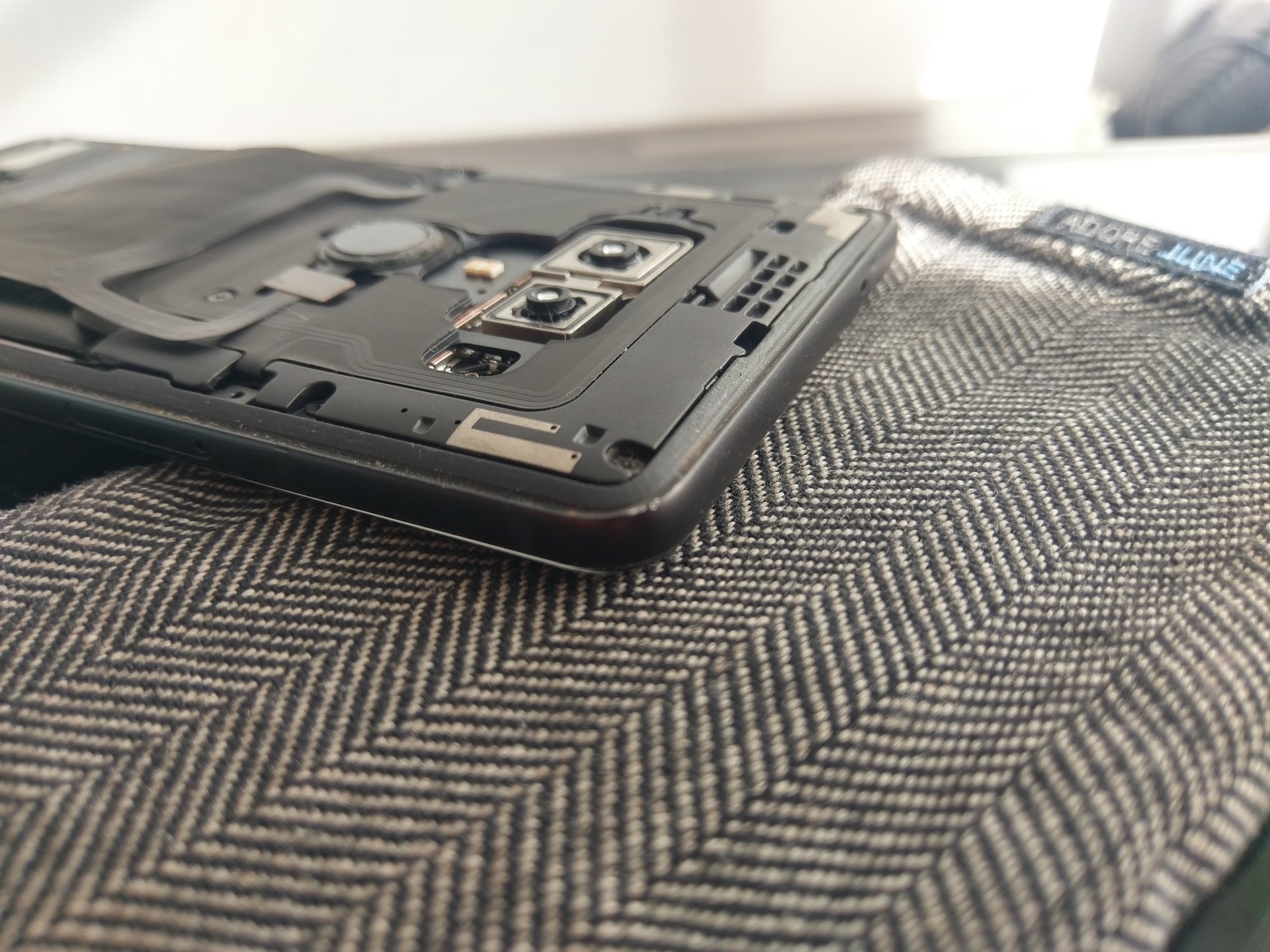

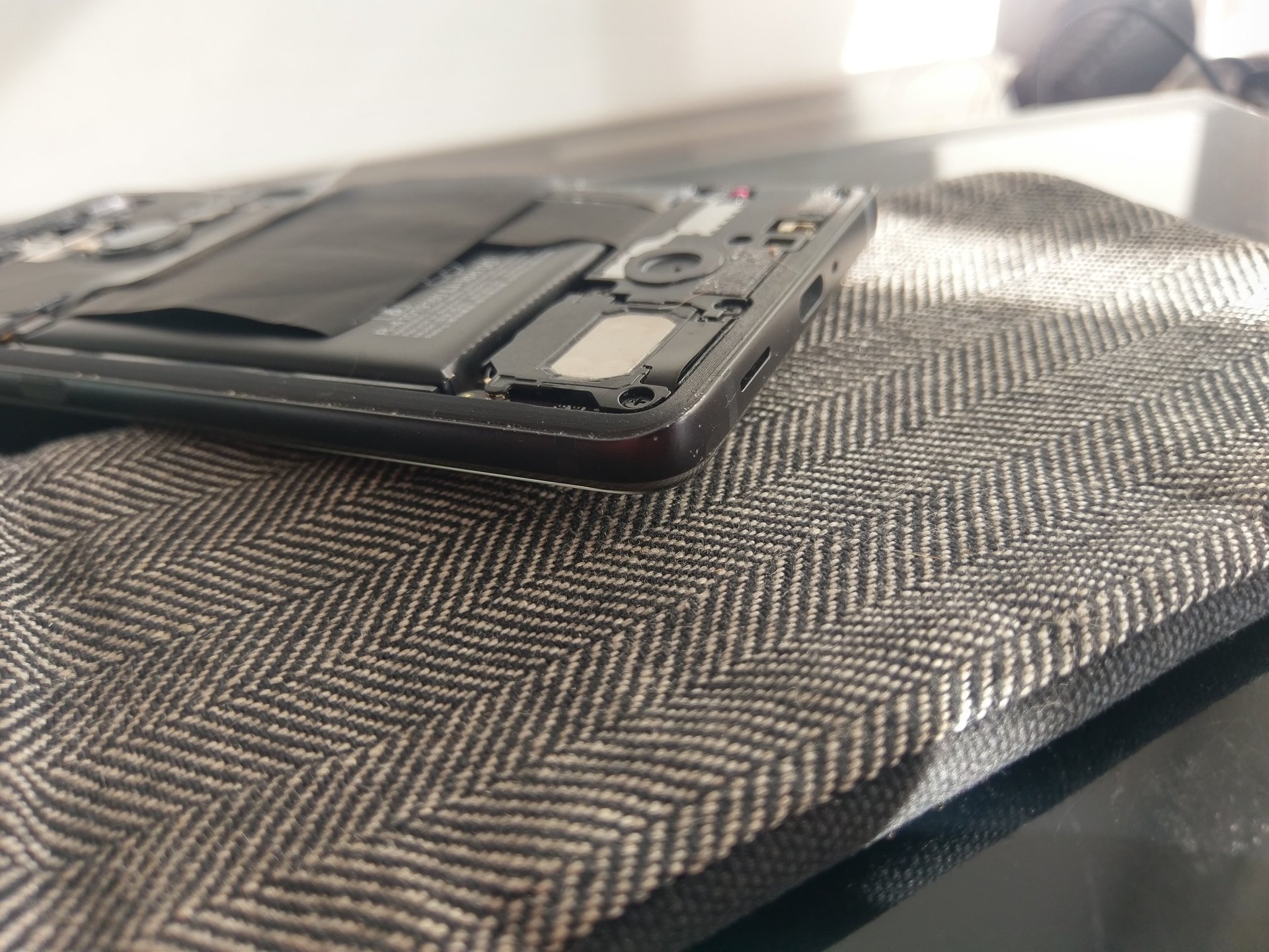

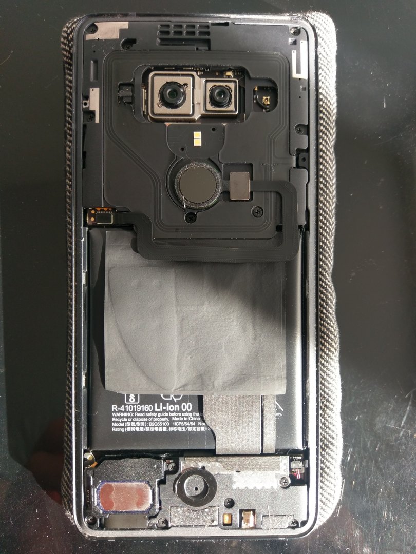

Sorry hat was länger gedauert, aber hier die Bilder.
Einmal ohne Rückcover.
Dann alle ecken und Edge Sense.
Wer sich jetzt fragt wo der Schaden gewesen war:
-> wenn das Telefon auf dem Display liegt (Kamera zeigt nach oben), ist der Glasbruch oben rechts gewesen.
Viel spaß bei der Spurensuche... :D
[doublepost=1557852769,1557852172][/doublepost]Ich muss mich bzgl. des preises nach oben korrigieren.
Der exakte Betrag lautete: 476,01€
