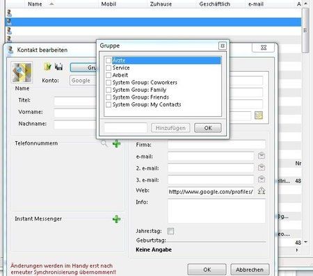

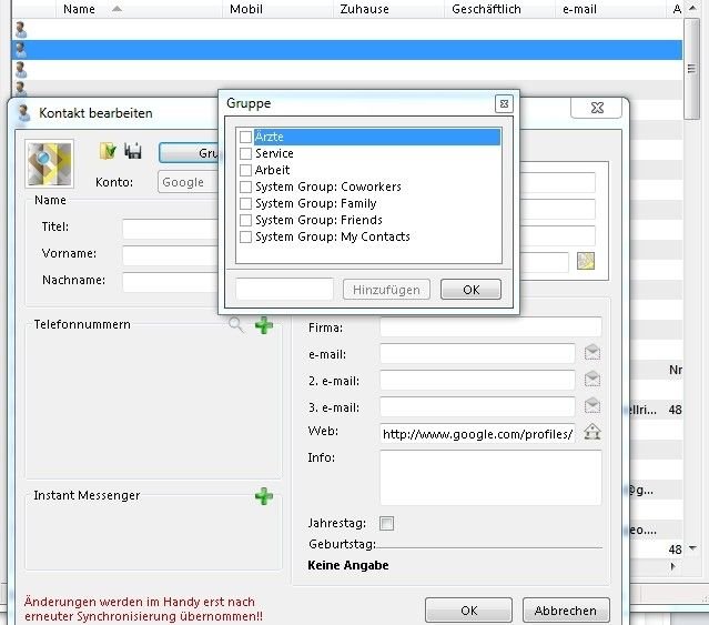

Haben diese Kontakte eine Gruppe zugeordnet in MPE? Wenn nein einfach mal die Gruppe: System Group: My Contacts aktivieren.

MissMoneypenny schrieb:
Hallo Schnello,
ich fürchte ich verstehe nicht, was du meinst - wo kann ich denn im MPE den Kontakten Gruppen zuordnen? Ich habe einfach in den Einstellungen unter Kontakte "Thunderbird" ausgewählt, und dort das "persönliche Adressbuch" - genauso wie ich es bislang bei der Synchro zu jedem anderen Handy gemacht habe, und bei Samsung oder Sony Ericson hat das so immer problemlos funktioniert..
Und was hat es mit diesen "System Group: My Contacts" auf sich? Sind das nicht Googlemail Gruppen, oder verwechsele ich da jetzt was? Wo(rüber) sollte das denn aktiviert werden?
Nochmals Dank & beste Grüße!
Den Kontakt öffnen und auf Gruppe klicken. Es sind die Gruppen welche auf dem Telefon eingerichtet sind. Meine Logik: Ein Kontakt welche nicht unter My Contacs eingerichtet ist kann auch nicht unter Kontakte angezeigt werden. Ob diese jetzt nur für Google Kontakte bestehen kann ich nicht sagen da alle meine Kontakte Google Kontakte sind.
