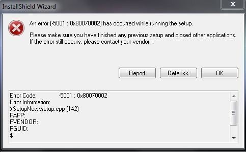

habe ich heruntergeladen...doch nun habe ich eine fehler meldung (siehe anhang) kann damit jemand was anfangen?
und welche möglichkeit gibt es dieses ROM ohne root aufzuspielen ?
