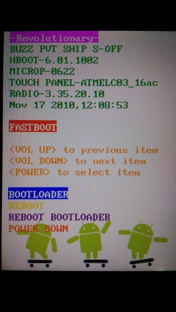

Ich habe ein Wildfire A3333 bei e-bay geschossen.Es war als defekt gekennzeichnet weil nur noch der Fastboot screen zu sehen ist.Ich dachte,ok biete ich mal nen Zehner kann ja nur ein Einstellungsproblem sein.(fehler gewesen)
Also wenn man den Akku reinmacht und Power drückt kommt sofort das Fastbootmenü und es geht auch nur mit Akku raus nehmen aus.
Nach drei Tagen rumsuchen und ausprobieren habe ich schon einiges gemacht.
Habe festgestellt wenn ich mit "Kingo Android Root" rooten will klappt das zwar nicht aber das WF funktioniert dann einwandfrei bis mann es ausschaltet.
Mittlerweile habe Goldcard erstellt, gerootet, s-off gesetz, ein custom rom aufgespielt das auch läuft aber nach jedem neustart oder ausschalten ist es wieder im Fastbootmodus und um reinzukommen muss ich es wieder mit "Kingo Android ROOT" verbinden und laufen lassen.
Ich weiss nichts zur Vorgeschichte,also wie der Vorbesitzer das geschafft hat.
Hat jemand ne Idee?Ich vermute ja das irgendetwas fehlt das es zum Starten brauch.Bin aber mittlerweile Ratlos.
Für eure Hilfe wäre ich dankbar
Gruss Jörg
