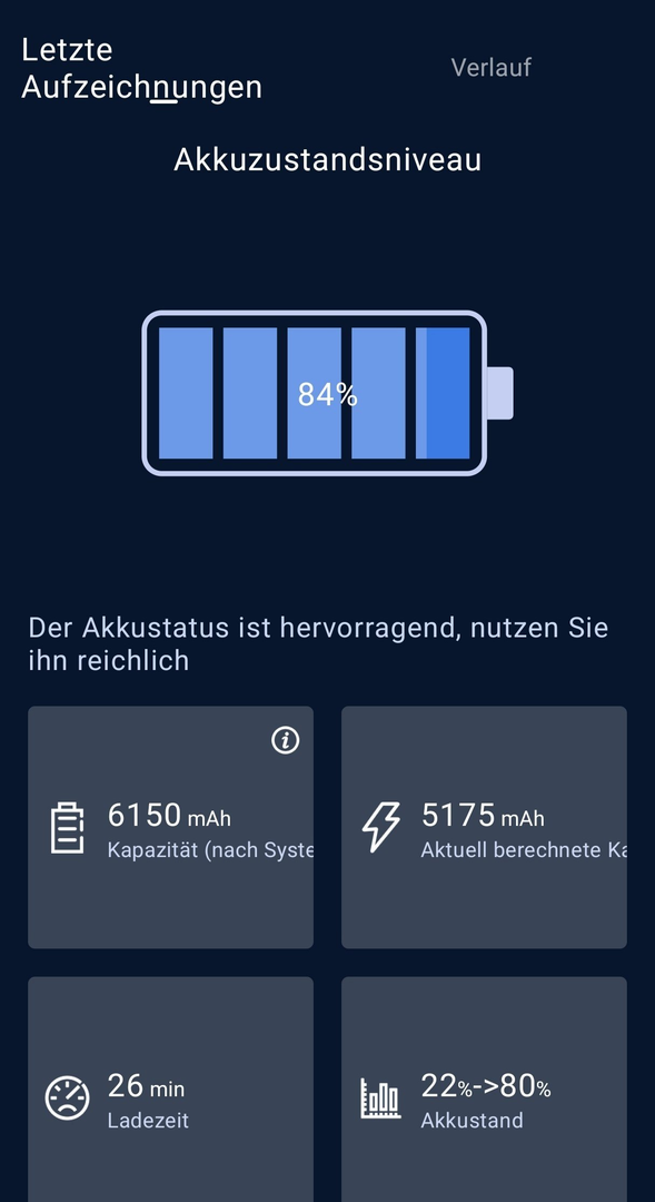

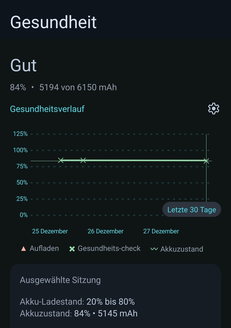

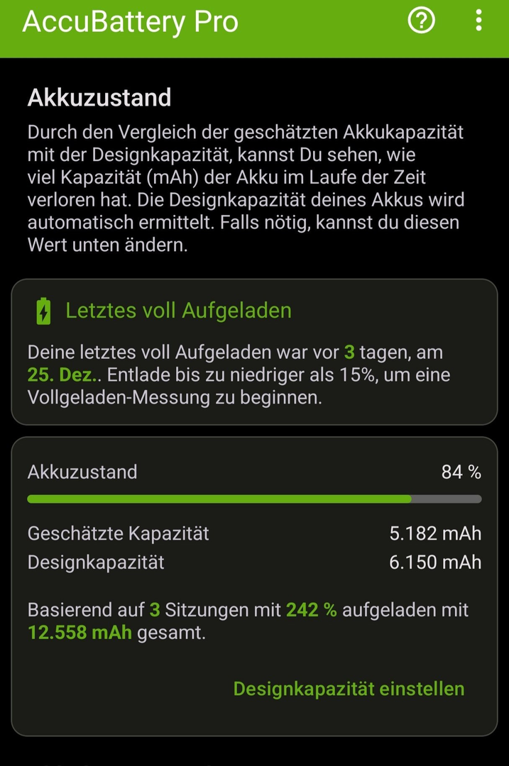

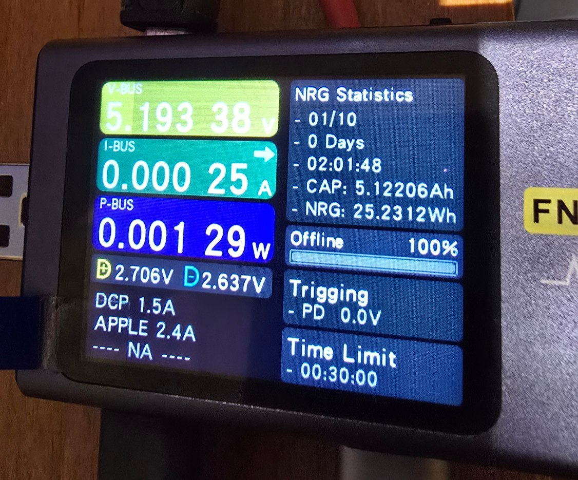

Dem muss ich etwas widersprechen, sorry.
Schätzwerte ok, aber keine rund 1000mAh.
Habe zur Zeit ein Problem mit einem neuen Smartphone. Der Akku soll 6150 mAh haben!?
3 Apps zeigen 84/85% an und beim Laden habe ich noch ein Messgerät genutzt, annähernd der gleiche Wert.
Kleine Abweichungen sind ok, hier ist es aber eindeutig.
Mehrmals geladen von 1-100% und auch von 20-80%, immer die gleichen Ergebnisse 84-85%.
Mal abgesehen von den Apps, das Messgerät zeigt es auch so an. Das war das vorletzte Laden von 1 auf 100%.
Antutu, AccuBattery Pro, Battery Guru und ein USB-Messgerät dazwischen

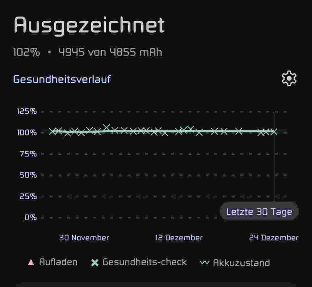

Bei einem 2. Gerät (Samsung S24 Ultra) und auch bei meinen anderen Geräten haut das "genau" hin.
Battery Guru
